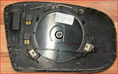

Jetzt habe ich mir einen gebrauchten bei Ebay besorgt. Der sieht ganz gut aus. Ich habe ihn noch nicht eingebaut.
Das Abblenden lässt sich ja über die Manipulation am Innenspiegel simulieren. Aber was mach ich mit der Heizung? Das geht sicher auch über SD. Wenn ich genau wüsste, dass die Heizung mit 12Volt läuft und genau wüsste, welche von den beiden Kontaktmöglichkeiten dafür vorgesehen sind, könnte ich den Spiegel an 12V DC anschließen und warten ob er warm wird. Die zuführenden 4 Leitungen sind alle gleich dick und alle schwarz.

Bei dem "neuen" und noch nicht eingebauten Spiegel habe ich das jetzt mal probiert. Die Ergebisse kann ich mir aber nicht erklären, wenn es sich um einen NTC-Widerstand handeln soll.
An den beiden kleinen Anschlussfahnen messe ich egal ob Zimmer- oder Gefrierfachtemperatur immer 4Ohm.
Am codierten Stecker messe ich bei Zimmertemperatur 40-50 Ohm und nach der Entnahme aus dem Gefrierfach 60-100 Ohm; der Messwert schwankt bzw. steigt der Widerstand.
Die 4 Ohm an den Anschlussfahnen würden auf die Heizung hinweisen (36Watt). Ein NTC-Effekt ist so aber nicht zu erkennen.
Der eingebaute Spiegel heizt bei kalten Temperaturen. Das Einschalten der Heckscheibenheizung hat bei den mäßig warmen Temperaturen keine Auswirkung auf die Spiegelheizung. Eventuell muss ich doch mal Christians Rat folgen und mal früher aufstehen.

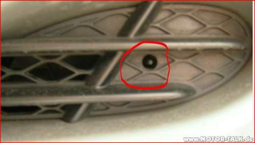

die Spiegelheizung beim W220 funktioniert weder über einen eingebauten PTC noch hat sie was mit der Heckscheibe zu tun.
Die Außentemperatur wird von deinem Außentemperaturfühler gemessen und an das Türsteuergerät, über CAN, weitergegeben. Dies schaltet dann, je nach Temperatur, die Heizung an oder aus.
Du kannst den Temperaturfühler, in der Stoßstange, mit Kältespray einsprühen und danach den Wagen laufen lassen. Nun sollte das Glas warm werden. Zur Kontrolle kannst du das selbe am rechten Spiegel testen.

Kurze Rückmeldung:
Den Außentemperatur-Sensor habe ich identifziert (Foto). In Ermangelung eines Kältsprays aus der Elektronikwerkstatt habe ich mir einen Kaugummi-Entfernungsspray aus der Pflegekiste gegriffen und den Sensor auf -30°C abgekühlt. Die Zeit bis er sich wieder erwärmt hat war ausreichend, um die Funktion der Spiegelheizung zu überprüfen. Wenn es dunkel ist werde ich noch die Abblendfunktion testen. Welche Anschlüsse zu welcher Funktion gehören ist damit nicht geklärt.
