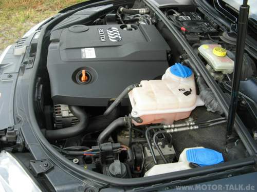

Siehe das von
VariTDI150PD

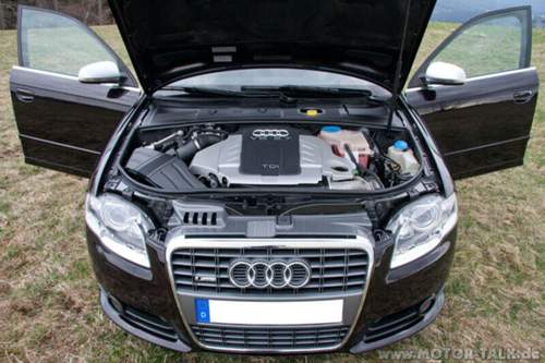

Original geschrieben von VariTDI150PD
Bei mir ist alles sauber 🙂 wie sich das auch gehört
Da liegt ja alles offen! Wo sind den da die ganzen Abdeckungen?
