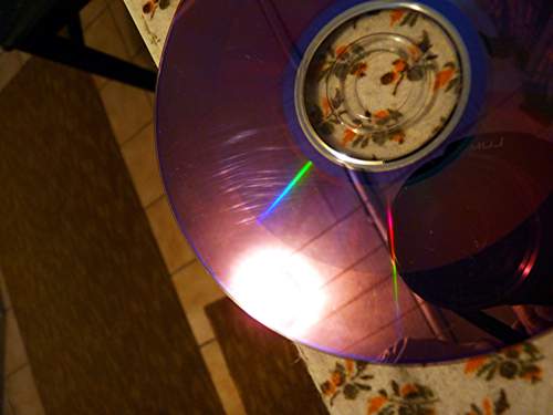

Wenn ich mir bei einem Tuch nicht sicher bin, teste ich es an einem CD-Rohling. Natürlich hat ein Autolack eine andere Härte als die hochempfindliche Beschichtung eines CD-Rohlings, aber ein einwandfreies Tuch hinterläßt selbst hier schon keine Spuren.
