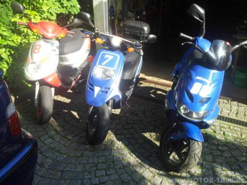

Ich bin mit meinen Rollern (außer mit den ganzen rechts) die letzten Tagen auch Strecken mit über 40 km. gefahren. Hatte mit keinen Probleme.
20150704-175555-1
