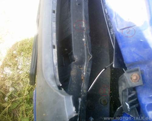

ein Freund von mir hatte ein leichten auffahrunfall mit Schrittgeschwindigkeit ^^,
Bei dem er raufgefahren ist, ist nichts passiert. Bei ihm ist der Träger oder was das ist, leicht nach innen eingebogen ca. 2 cm nach innen (kleiner knick drinne). Was ist das für ein Träger? Er ist hinter dem Nummernschild. Hat jemand eventuell ein Bild ?

hinter der stoßstange? ...meinst du vielleicht den pralldämpfer?
Der Kennzeichenhalter?
Den brauchste im Zweifelsfall nicht, Löcher ins Kennzeichen und gut.

Nein nicht der Kennzeichenhalter...
Der Träger ist hinter der Stoßstange... vor dem Kühler und darüber ist der Rahmen wo die Motorhaube einrastet..
Original geschrieben von Ronson001
oft unter stoßstangenverstärkung zu finden.
Ja das wirds wohl sein.. Schlimm wenns ein bisschen eingeknickt ist? also ist nicht viel, in der Miotte ist ein kleiner knick. Ca. 2cm nach innen...

genau oder so 😁 ich kenn das ding unter pralldämpfer

nein. einfach abschrauben und mitn fuß gerade "richten". das teil ist eingtl ziemlich weich 🙄
hatte meinen ausm obigen bild auch gerichtet.

Kann aber auch so bleiben oder? von aussen nichts zu sehen.. und sonst alles Tip Top...
kann auch ja. dann haste aber beim nächsten aufprall etwas weniger energie die vernichtet werden kann.
Kauf den neu, kost 20 oder 30€, sonst macht der beim nächsten kleinen Treffer sofort die Hocke und die ganze Belastung geht auf den Rahmen.
oder schrotti.. ist wohl die preis/leistungstechnisch beste möglichkeit.

Stoßstangenträger wird das Teil genand.
ist eine stoßstangenverstärkung.
stoßstangenträger ist etwas anderes, achim !
das sind 2 nicht identische, aber ähnliche und kurze teile, die die stoßstange halten.
kostet neu ca 15 - 20€, kannst aber auch ausbeulen.
beim nächsten kracher bringt der dann aber weniger, da ausgeweicht !
EDIT:
das hier sind stoßstangenhalter
