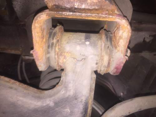

Schönen guten Morgen,
Klingt jetzt vielleicht ein bisschen blöd, undzwar müsste ich wissen, wie die Gummies, oder das Lager, heißt welches zwischen Vorderachse und den Achsaufnahmen sitzt. Ich hab schon viel im Internet geschaut, jedoch habe ich keinen Beitrag diesbezüglich gefunden, ein geübter Schrauber kennt den Namen natürlich.

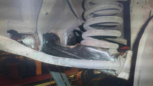

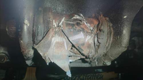

Und nochmal zu meinen bildern bzw zu Meiner tollen lösung den querlenker abzuflexen.....sorry wegen der anrede aber ich hab natürlich auch erstmal versucht nur die bolzen durchzuschneiden aber beim inneren teil hat die flex ständig gehackt und is mir in die vorderachse gegangen ich konnte den bolzen nur bis zur hälfte anschneiden dann war feierabend.
Mit ner 115 mm flex geht da nicht mehr. N fuchsschwanz wäre natürlich gut gewesen. Hätte hätte. Schönen tag euch allen

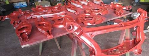

Zitat: überholen? Aber die sind doch innen hohl da kommt man ja gar nicht vernünftig dazu...
Wenn ein Strahler sowas mit in seinen Container nimmt, kommt er sicher nicht mit einem innen rottigen QL wieder aus dem Container raus. Problemlos geht sämtlicher Rost raus!! Im Anhang ein Bild bei dem man sehen kann, dass auch innen in den Federlenkern und Querlenkern der Rost weg ist.
Zu den Qualitäten: Mercedes Teile sind schwerer als die meisten neueren Qualitäten. Lemförder ist aber nach meiner Erfahrung in Ordnung. Nur der Lack ist halt bescheiden haltbar...gilt für alles, was ich vom Markt kenne, auch DB und TRW vom Rest ganz zu schweigen.
Klar, wenn man eine Werkstatt beauftragt die eigenen Querlenker zu überholen ist es nicht wirtschaftlich. Vorteil ist beim Aufarbeiten, dass ein vernünftiger Lackaufbau zu erzielen ist....und man hat den Stern im Querlenker geprägt (-: ist eigentlich unwichtig, mich freut es aber immer wieder, wenn ich ihn auf einem QL sehe

Und beim Themen starter das blech am Auto wo das Teil angeschraubt wird dringend entrosten.
Das sieht stark rostig aus.
