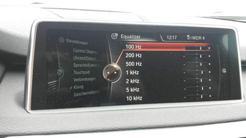

Wie habt Ihr euren equalizer eingestellt?
kann mir jemand mal bitte ein Foto schicken wie Ihr euren Equalizer eingestellt habt?
Habe leider kein Gehör für Musik.
Mein Ton ist irgendwie nicht so dolle nach meiner Einstellung.
Danke,
MfG
Gordon

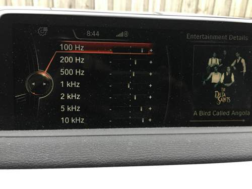

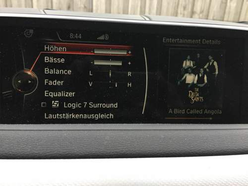

Moin,
Hier meine Einstellungen. Bin eher Rock/Blues Liebhaber.
Wichtig ist nicht nur der EQ, der eigentlich (nur) das fine tuning des Klangs verantwortet, sondern vor allem auch die Grundeinstellung bevor Du in den EQ Modus einsteigst.
Ich hab mich zum Beispiel gegen die Surround Sound Option entschieden, da ich persönlich lieber auf unverfälschten Klsng stehe. Auch ist die Fader Einstellung wichtig, hier bevorzuge ich eine leichte Verschiebung nach hinten. Das führt zu einem etwas voluminöseren Klang (auch weil man dann die Lautstärke beim Hören ganz leicht höher einstellt..
An Deiner Stelle würde ich zuerst den EQ in eine komplett neutrale Stellung bringen (+|-0) und auf der Klang Grundeinstellung einen für Dich und Deinen Musikgeschmack passende Einstellung zu finden. Immer mit Deiner bevorzugten Musikquelle (z.B. vom Handy über Bluetooth) und der Musik, die Dir am besten gefällt. Wenn Du da zufrieden bist, dann verfeinere mit dem EQ im 2. Schritt.
Viel Spaß beim Ausprobieren! LG

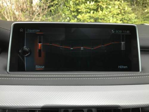

Die Ansicht variiert je nach Version des CIC oder NBT. Du hast einfach nicht die neueste Version (Hardware) aber das ist für die Einstellung bedeutungslos.
Deine Einstellung bringt gar nichts, weil Du einfach alle Bereiche angehoben hast. Da hättest Du auch einfach den Lautstärkeregler höher drehen können. Und es bringt Dir nicht einmal mehr Maximallautstärke, weil die eh begrenzt ist.
Also probier es mal mit der Anhebung der Bässe und Höhen, wie auf dem beigefügten Bild. Das menschliche Gehör nimmt Bässe und Höhen weniger deutlich war, als die Mitten. Besonders im Alter (so ab 20 Jahren) nimmt die Fähigkeit zum Hören der hohen Töne ab. Je älter man wird, desto weniger Höhen kann man hören. Bei den Bässen sind es besonders die Geräusche, die das Fahrwerk des Autos macht, die die leisen Bässe übertönen. Das ist natürlich nur eine grobe Richtung für die Einstellung und man sollte es auch nicht übertreiben. Tatsächlich müsste man für jede Audioquelle (Radio, MP3, CD) jeweils ein eigenes Profil einstellen und jeden Tonkanal einzeln austesten und messen. Macht natürlich keiner und ist auch zu aufwendig.
Also, probier's mal.
