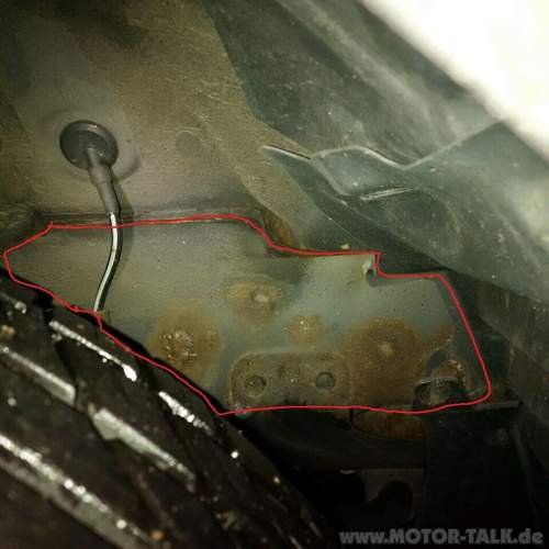

Hi Leute, ich hab hier diesen MX-5 direkt in meiner Nähe gefunden.
Für mich sieht der ganz okay aus. Fällt euch an dem irgendwas auf, das bei euch die Warnlampen leuchten lässt? Was sagt ihr zu dem Preis? Danke im voraus für eure Zeit 🙂

nein, das sind NICHT die Längsträger die gemeint sind.
Das sind nur die normalen Dinger unterm Wagenboden, die sind egal.
Gemeint sind die Längsträger im Motorraum, an denen der Motor hängt. Dort kann man von außen häufig nicht erkennen wie schlimm es innen wirklich aussieht.
Hier auf den Fotos erkennt man gut was gemeint ist:
http://www.mx-5.mx/thread/1227-die-brauen-pest-hat-zugeschlagen/
Wenn die vorderen Träger so aussehen (oder überhaupt am Knuspern sind) ist das der Supergau, die Behebung des Problems kostet in einer Werkstatt mindestens 2000€
Da die von innen nach außen gammeln wirds oft nicht bemerkt.

Woran hats du das erkannt? Ich erkenne auf den beiden Bildern nicht mal die Längsträger 😮
Das Ganze sind die Längsträger,Googel mal MX5 und Längsträger,Rost brauchst garnicht mit eingeben..
Also ich hab mal hier ein Bild:
http://www.imgbox.de/users/public/images/BHb7Xi1F2F.JPG
Die Längsträger sind doch die zwei "Balken" rechts und links von dem Loch wo der Motor drin sitzt. Da wo es vorne so schön dunkelbraun rostet.
Aber die Stellen sind doch auf den Fotos des TE nicht zu sehen.
Doch, das sind genau die Stellen. Durch das Radhaus fotografiert. Man erkennt klar den Rostansatz. Und da die Träger immer von Innen rosten, wird es dementsprechend von Innen aussehen.
Also auf jeden Fall schnellsten dick ausspritzen um den Prozess zu verlangsamen.
Korrekt, das was ich auf dem Bild rot markiert habe ist das was man auf dem Bild was du verlinkt hast auch sieht, Zille. Nur halt von der Seite statt von unten. Wenn du auf deinem Bild genau hinsiehst, dann sieht du den Abdruck des abgebauten Stabihalters auf Höhe der LiMa, der auf dem Bild des Themenstarters noch festgeschraubt ist 😉
Den Crashnormen sei dank bestehen die Längsträger im Motorraum des NB aus mehreren übereinanderliegenden Blechen. Zwischen denen fängts an zu faulen weil sich dort das Wasser sammelt und ab Werk keine nennenswerte Rostvorsorge vorhanden ist. Sieht man also außen Rost, sind die Träger durch.
