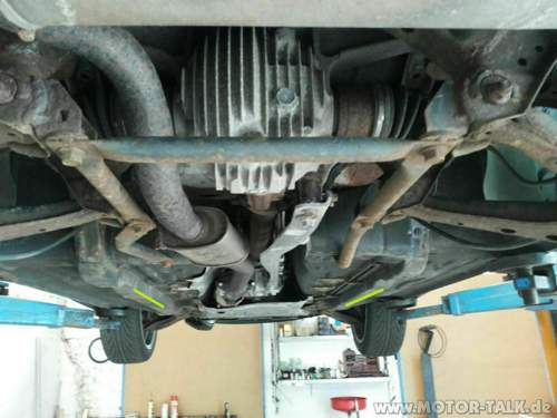

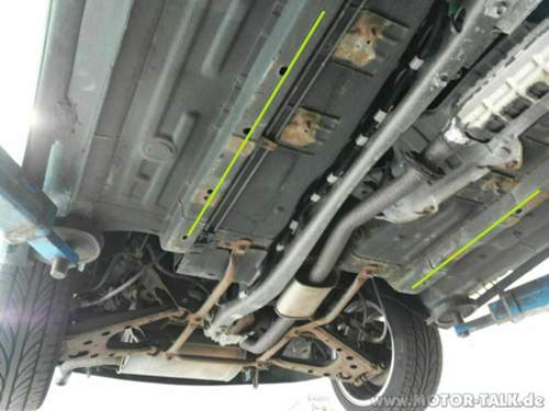

@Oggy2000 schrieb am 28. September 2016 um 15:17:40 Uhr:
Du weisst,wo du am Längsträger schauen musst? Da hat Mazda die Selbstzerstörung eingebaut..... Grüsse
Da brauche ich wirklich noch Hilfe. Ich hab unten mal zwei Bilder von der Unteransicht angehängt. Ist das grün markierte jeweils der kritische Teil?
Am Freitag schau ich ihn jetzt mal allein an, mach so Fotos (den Kniff mit dem Räder einschlagen hab ich mir schon angelesen). Ob das mit der Hebebühne hinhaut, weiß ich morgen dann.
Die Bilder werd ich dann jedenfalls meinem Mechaniker und euch hier zeigen.
Unterboden1
Mx5-unterboden
Servus , ein NA wäre natürlich die " Alternative " !
zu Deinem NB ! ,
...genau , das sind die Längsträger !
die braunen Rostpfützen hier und da schau Dir genauer an und geh ruhi mal mit einem Schraubendreher
zur Sache ! ( =stochern ).
Die Längsträger selber rosten wie geschrieben von innen nach außen ,- Klopfprobe !
vor allem vorne rosten sie gerne ! ....
Die hinteren Dreieckslenker sind glaub ich nur Flugrostbefallen, - geh mal mit der Messingbürste drüber , dann
siehst Du die " Tiefe " .
Ist das am rechten Schweller/Bördelstelle zu Bodenblech ein rausgebrochenes Stück Blech ? ( ca. 20.cm vor dem hinterem Hebeklotz !
Die Achsantriebswellen und die Manschetten scheinen in Ordnung zu sein , -
Differentialgehäuse auch .
Ich würd sagen 2600,- ist Dein letztes Wort ! ...
nach dem Kauf würd ich den Unterboden neu behandeln....
Rainer
Themenstarteram 28. September 2016 um 22:04
Oh sorry, ich hab nicht daran gedacht, dazuzusagen, dass das jetzt NICHT das Auto ist, das ich mir ansehen will.
Das waren jetzt nur irgendwelche Bilder, um sicherzugehen, dass ich auch auf das richtige achte, um gute Bilder zu machen.
Ich frag aber morgen auch nochmal in einer Werkstatt nach, ob die mir den Wagen dann am Freitag kurzfristig auf die Bühne nehmen können.
