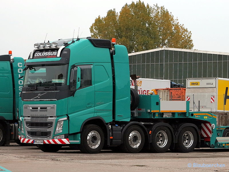

erstmal must Du wissen ,
ob Du evtl einen leeren Antennfuß für die DVBT- Antenne schon auf dem Dach hast und
wenn das so ist kann auch irgendwo hinter der Verkleidung Stecker für DVBT liegen !
wie es bei deinem Aussieht k.A.
http://www.baumaschinenbilder.de/.../attachment.php?...
evtl mal die Antennenfüße zählen

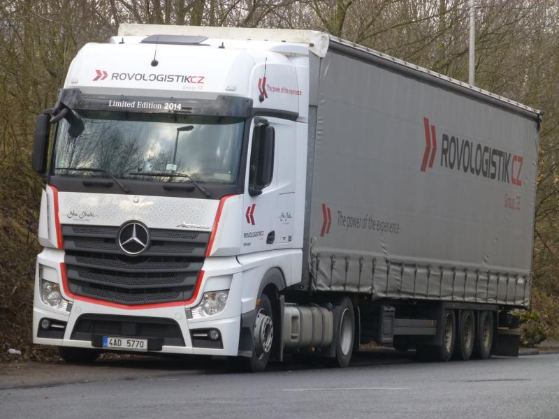

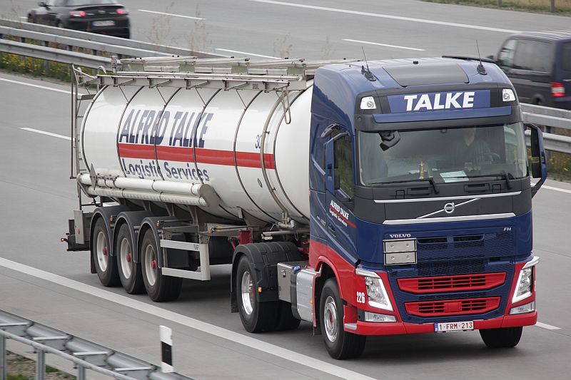

andere Fahrzeugmarke
der hat z.B. alle Antennen auf dem Dach ,auch DVBT über dem Fahrer -
der hat kein DVBT -
