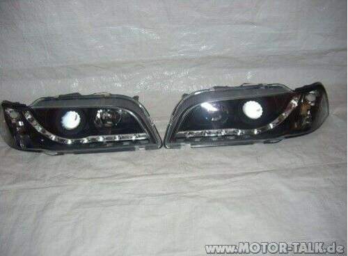

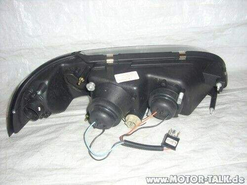

Ich hab mir jetzt neue Scheinwerfer günstig kaufen können (blinker im Scheinwerfer integriert, siehe Bild). Jetzt stellt sich mir die Frage ich hab ab Werk Klarglasscheinwerfer allerdings leider 4 Pin. Hab mir aufmerksam die Beschreibung durchgelesen allerdings komme ich noch nicht ganz mit wie ich an das Fehlende 5. Kabel für den Stecker ran komme. Hab mal die Rückseite der Scheinwerfer ebenfalls nochmal hochgeladen. Reichts evtl wenn ich den Vorhandenen Anschluss mitm Seitenschneider abkneife und die Kabel miteinander verlöte?

@ schnittwunde.. ich habe die selben scheinwerfer in meinem ph2 verbaut. die leitungen erklären sich eigentlich von selber. da kannst du, wie du selber schon vermutet hast, kabel kappen und anlöten..oder du greifst die fehlende mit einer klemme (frosch) einfach ab von deinem original kabelbaum. ich habe es auch so gemacht, da ich die originalstecker behalten wollte, falls ich mal die original scheinwerfer wieder einbauen will/muss.
aber mal eine andere frage.. hast du an deinen neuen scheinwerfern eine stellschraube für die seitliche verstellung entdeckt? bei meinen finde ich nur eine zur höhenverstellung.. das kuriose ist aber, wenn ich das testgerät vor die scheinwerfer stelle, stimmt der seitenwinkel immer, auch wenn ich das gerät seitlich verschiebe.
