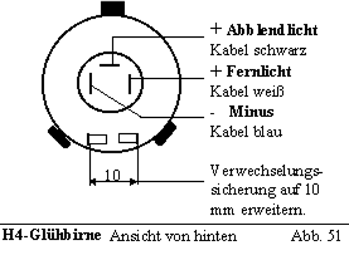

Habe mir welche Klar-glas Scheinwerfer bei Polaris geholt mit 4 pin Anschluss und bin damit recht zufrieden
nun wollte ich das Relais wechseln weil das Abblendlicht ausgeht wenn ich auf Fernlicht schalte
kann mir jemand sagen wo da der Steckplatz ist im Sicherungskasten
danke im voraus mfg.trolly

@tolly61 schrieb am 23. Juli 2017 um 11:20:13 Uhr:
Du hast dann die Kabel falsch angeschlossen wenn da was ausgeht.
So ist das. Pinbelegung H4 dann auch noch mal hier. Die Kabelfarben stimmen evtl. nicht. Wenn du es vermurkst hast, musst du das mit einer Prüflampe wieder raus finden, was was ist.
Ging mit H4 bei Fernlicht das Abblendlicht aus? Ich weiß das nicht mehr.
H4-gluehbirne
