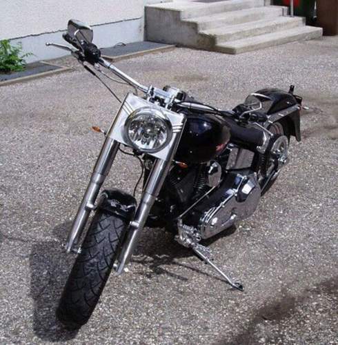

Möchte nun gerne vorne Blinker anstelle der Lightbar montieren.
Nun bietet sich ja das Lampencover an, dort die untere Schraube damit keine Kollision mit dem Tank entsteht.
Nur ist ja die Frage wie bekomme ich das Kabel sauber durch?
Die Blinker selber haben ja immer eine Hohlschraube, durch die das Kabel geführt wird.
Aber wenn ich den Blinker nun in die untere Verschraubung einsetze, wie bekomme ich das Kabel sauber nach hinten?
Es sollen zwar keine Kellermänner wie auf dem Bild werden, aber die neuen Blinker sollen dort befestigt werden.

Aber die anderen sehen doch auch blöd aus. Wirken spiddelig und an der Stelle ziemlich verloren.
Weißt du, wie die Kabel bei den Kellermann auf deinem Bild verlegt sind? Vermutlich einfach "überirdisch" nach hinten rum. Oder vielleicht durch eine Bohrung/Schlitz in der Aluspange?
die blinker haben doch eine hohle gewindestange.....da kommen die kabel raus und werden auch durch das blech an dem sie befestigt werden geführt...wo ist das problem?
die lenkerteile von tinnefou finde ich auch banane....klar...klein, legal und funzt...aber schön ist anders.
Dann ist doch alles okay. Und was ist dahinter? Der Kolben von der Gabel vermutlich. Mir ist es zu kalt in der Garage, sonst hätte ich nachgeschaut.
Es gibt mounting brackets die das Stichmaß der cover haben.
Montage ist wie pre evo beschrieben hat und die Kabel liegen dahinter.
Die "Bleche" kann man vorsichtig anheben und die Kabel weiterführen wo
hin man will.
Auf dem Foto ist die Version für Windschild.

@ all: ja die Blechverkleidung wird direkt am Tachrohr befestigt, also lässt sich dort kein Kabel durchführen

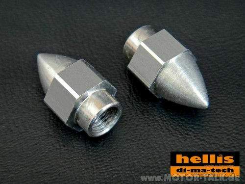

@ brus: ja hat was , aber der aufgerufene Kurs ist mal ne Frechheit, hier geht es weitaus günstiger, aber auch da wieder die Frage wie wird die Leiste befestigt?!? http://shop.thunderbike.de/.../Blinkerhalter.html
vielelicht werde ich auch mir dieses Set holen, dann kann ich direkt hinten den Knochen mit enfernen :
http://shop.thunderbike.de/.../Bullet-Blinker-Kit-oxid-2.html

@tinnefou: die Teile habe ich noch liegen und will die auch montieren.
Der Bolzen, auf den die Hutmutter unten geschraubt wird, ist doch vom Spiegel, richtig?
Da weiss ich aber jetzt schon, dass das nicht reicht, der Bolzen wird zu kurz sein.
Wird der dann verlängert? Bzw. gegrn einen längeren getauscht?
