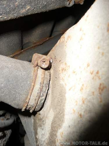

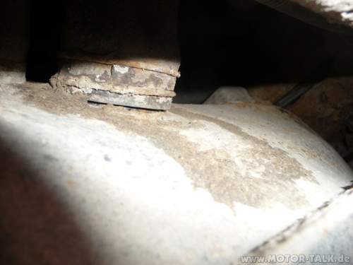

bei mir ist der Übergang von der Leitung/Rohr die zum Einfüllstutzen führt zum eigentlichen Tank undicht, es tritt Benzin aus (siehe Fotos).
Ich glaube das passiert nur beim Tanken.
Wie kann ich diese Stelle abdichten?
Danke!

Foto 1 sieht aus als wäre es rund um den Stutzen durchgerostet.
Dein Tank muß raus und neu.
Gut, für nen Pajero wird das wohl recht teuer,aber Tankinstandsetzen würde ich nur vom Fachbetrieb machen lassen.
Kannte da mal einen, der auch dachte, man könne nen Tank mal schnell schweißen,....baaaam ...hat das geknallt!
Keine Sorge,er lebt noch,aber war 2 Tage lang taub!
Viele Grüße
Sancho deluxe

Ich glaub das hat er nicht gemeint denn wenn meine Augen mich nicht trügen sind da Löcher.
finde die Spur sieht sehr Flächig aus, als ob es halt zwischen Schlauch und Tank rausläuft.
Aber da muss er selbst wohl mal sagen, was er meinte.

also mir sind keine Löcher aufgefallen, zumindest nicht an dieser Stelle. Ich glaub die Undichtigkeit liegt am Übergang.
Das heißt ich komme nicht umhin den Tank auszubauen?
Funktioniert das, den Tank samt angeschweißter Zuleitung wieder einzubauen?
Oder bezog sich das Schweißen nur auf den Fall dass ich Löcher habe?
Danke!

Auf Bild 2 sieht es so aus, als ob die Schelle gebrochen ist.
Ob das die Ursache ist, müsste man prüfen.
Mit der Zuleitung ist der Stutzen gemeint, auf den der Schlauch gesteckt werden muss.
Tankschweissen geht, wenn er nicht im Ganzen schon so dünn wie Trompetenblech geworden ist.

Ganzen Tank neu nur weil die Zueleitung bzw. die Schelle nicht gscheit abschließt?! Oh Mist, das wird ein Spaß..
ich schaus mir morgen bei Tageslicht nochmal kritisch an. Hab seit meinem letzten Post 12 Liter getankt und war 72km mit bis zu 110km/h unterwegs. Mal sehn ob sich da groß was geändert oder verschlechtert hat

aber der Threadersteller schreibt "undichtigkeit am übergang, keine Löcher im tank"
Was ist übergang? vom schlauch zum stutzen? => säubern und neue Schelle
An der schweißnaht? => Drahtbürste reinigen und Kleben mit Flüssigmetal.
