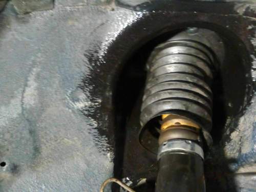

so - ist vollbracht - alles wieder ruhig - ich hab mal den lärmenden dämpfer getauscht - die andere seite kommt ein ander mal dran - den hab ich bestellt - bei uns hier ist es leider so dass so ein sachs 100 euro kostet - die günstigste einkaufsquelle - so zum sofort mitnehmen - für den preis bekommt man über versand 2 stück - ich brauch das auto aber und mit dem knarrenden stossdämpfer wollte ich nicht rumfahren - ich weis ja nicht was da los ist und wie sich das weiterentwickeln täte - ich möchte mir nicht vorstellen was da passiert wenn so eine kolbenstange bricht ....
den zweiten hab ich also bestellt - den bekomm ich also erst.
die kistet fährt sich aber auch so wieder bestens - also wenn man sich das notiert welcher alt und welcher neu ist - würde das auch funktionieren denke ich. 60 bis 70.000 km (2/3 autobahn) ist ja nicht so viel für so ein teil.
ich tausch die andere seite aber trotzdem - weil ich lange herumgesch.... habe bis das auto so fährt wie jetzt - wie neu - eigentlich ist alles getauscht - so nach und nach - und ich möchte nicht wieder rätseln was den los ist wenn der nach rechts abhaut beim bremsen oder nach links lenkt - oder warum der linke reifen vorne, innen voll abgefahren ist usw.
bei der gelegenheit hab ich eine arbeit die ich im herbst schon machen wollte erledigt - den stossdämpferdom innenseite entrostet und rostgeschützt .. und das domlager auch gleich erneuert
uiuiui. Wie geht das denn bei dem Wetter in weniger als einem Tag vernünftig?
der rost war nur oberflächlich - und nur der dom - nichts sonst - fast blankes blech- und ich muss natürlich noch ein paar mal drüber - trocken ist das nicht geworden - ausserdem in einer beheizten garage - zwar nur eine heizkanone aber mit 14 kw recht kräftig - gesund ist das halt nicht ...
