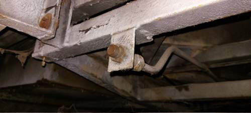

Nun zum eigentlichen Problem. Wir müssen Druckluft auf die Bälge bekommen, da der Bus ohne Druckluft zu tief liegt um ihr auf den Tieflader zu bekommen. Ich nehme an, dass der Bus über Federspeicherbremsen verfügt, welche ebenfalls mit Druckluft befüllt werden müssen. Dies ist allerdings nur eine Annahme, da ich über keine tiefergehenden technischen Daten Verfüge.
1. Wie stark muss der Kompressor sein, um die Bälge befüllen zu können? Reichen 8 Bar?

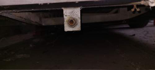

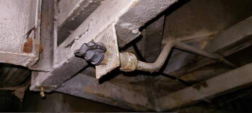

Den Anschluss zur Fremdbefüllung haben wir vorn unter der Stoßstange ausfindig gemacht (Bilder). Allerdings ist dort kein Reifenfüllanschluss o.ä. montiert. Dort ist nur ein Gewinde zu sehen, welches in die Leitung geschnitten ist. Ein Ventil befindet sich wohl weiter hinten in der Leitung.
2. Weiß jemand, um welche Gewindegröße es sich hier handelt? Weder ich, noch der Verkäufer können diese in der nächsten Zeit vermessen, da wir nicht vor Ort sind.
3. Wo finde ich den Anschluss zur Befüllung der Bremsen?

Du brauchst wahrscheinlich sowas. https://www.google.com/search?...
An dem Anschluss werden die Kessel befüllt bis die Anlage voll ist. Allerdings muss imho der Motor laufen, um die Kiste hochpumpen zu können, weil sonst die Steuerung nicht funktioniert. Da bin ich mir aber nicht sicher, vielleicht reicht auch Zündung. Bei dem alten Ding wäre ich mir auch gar nicht sicher, ob der überhaupt eine Luftfederung und Federspeicher hat. Vielleicht ist der so tief, weil er so hoch baut. Dass das mit einem Tieflader mit der Höhe hinkommt, ist sicher?

Das geht auch mit einem 1-Zyl. Allerdings wird es vermutlich etwas dauern, bis alle Kessel voll sind. Und ja, acht bar reichen aus.

Nein, zur Fremdbefüllung muss er nicht laufen, habe ich auch nicht behauptet. Das Schutzventil öffnet mechanisch, wenn der Hauptkreis genug Druck hat. Ich weiß aber nicht, wie die Luftfederung da funktioniert. Wenn da eine Steuerung drin ist, kann ich mir das vorstellen; wenn das auch nur ein Hebel ist für hoch und runter, geht das so. Aber wie gesagt, warte mal auf Trommel, der kennt sich damit wesentlich besser aus als ich. Ich habe nur ein paarmal an Reisebussen geschraubt und brauche ich auch nicht wirklich nochmal, der Rest ist eher LKW und PKW.
Keine Ahnung ob das Wirklich ein Fremdfüllanschluss ist, alternativ kann der auch einen Füllanschluss im Motorraum hinten haben, oder direkt die Prüfanschlüsse für die Kessel füllen, die könnten links oder rechts im Einstiegsbereich sein, evtl bekommt man da sogar Luft direkt auf die Federbälge. Für die Luftfederung braucht der unter umständen die Zündung, könnte aber auch noch rein mechanisch funktionieren.

Das es sich bei der Leitung um einen Fremdfüllanschluss handelt, haben wir uns bereits aus anderer Quelle bestätigen lassen. Allerdings wüsste ich gern, was für ein Gewinde das ist? Evtl. M16? Wie gesagt, ich komm die nächsten Tage nicht hin zum Messen. Eventuell kennt ja einer von euch den Bustyp? Eventuell ist das auch genormt. Da bin ich raus.

Federspeicher Feststellbremse ,löst bei Vorratsicherungsdruck 4,5 bar.
Wenn ich vor diesem Problem stehen würde und die Gewindegrösse nicht wüsste einfach die Reifenfüllleitung aufschneiden und einen Schlauch aufstecken.
Zum verschliessen in den Schlauch 3/8 Z0ll Kugelventil,gibt es bei Aldi aktuell für 2,99.
