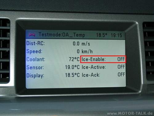

Das ist der "Testmode". Da bracht man nix programmieren, sondern:
1. In den BC Modus Wechseln.2. Die Taste "Main" des Radios NCDC2013/15 für ca.5-10 Sek drücken
3. Wieder in den BC -Mode wechseln
4. Bei jedem kurzen Druck von "Main" kann jetzt in die verschiedenen Testmodes geschaltet werden
5. Zum Abschalten wieder Main für ca.5-10 s gedrückt halten
MfG
Marco
Das funktioniert bei mir nicht. Ist das bei jedem Vectra "Standard" oder muss man da was mittels Tech2 freischalten lassen?
Aktiviert werden muss da nichts. Bei jedem Vectra mit BC sollte sich der Testmodus aktivieren lassen. Die Aktivierung ist unterschiedlich.
Bei den neueren Geräten ab MY05 auf der Hauptseite die Taste BC solange drücken, bis ein Quittungston und eine Texteinblendung ("Testmode on"😉 kommt.
Bei den älteren Geräten soll es über die Taste MAIN gehen. Lange drücken! Das Prozedere steht auch in den FAQ.

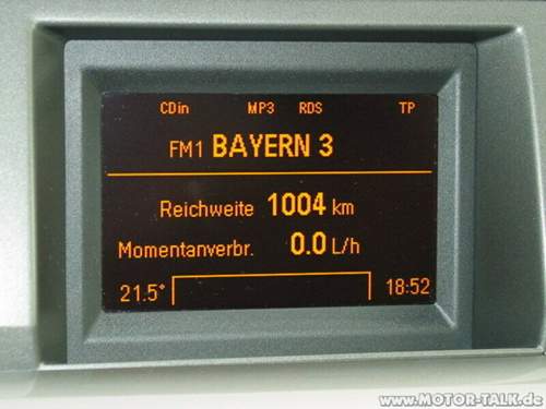

Kann man eigentlich den BC umprogrammieren lassen das er nicht permanent den Momentanverbrauch anzeigt? Das macht mich nämlich so langsam wahnsinnig. Man muss da einfach hinkucken und traut sich garnicht Gas zu geben.
An meinem CD30MP3 muss ich die Taste "Settings" gedrückt halten und kann dann mit der Taste "BC" blättern.

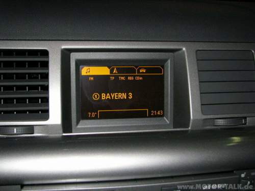

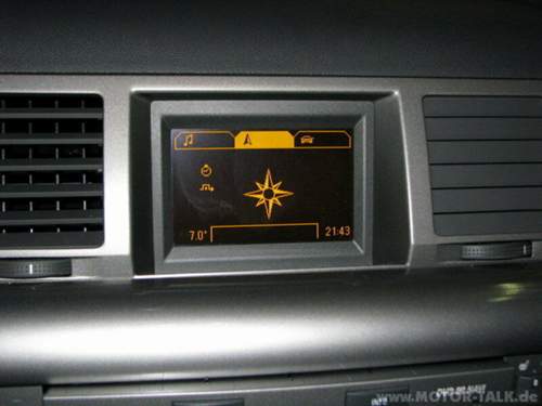

Beim CD 30 / CD 30 MP3 muss man leider mit der - meiner Meinung nach völlig überflüssigen - permanenten Anzeige des Momentanverbrauchs sowie der Restreichweite leben.
Hier ist relativ viel Information auf die Seite gepackt, die sich gleich nach dem Einschalten präsentiert, also Datum bzw. Radiosender, CD-Track oder ID3-Tags, die beiden genannten BC-Infos und natürlich Uhrzeit, Klimatisierung und Aussentemperatur.
Die Infos werden auf mehrere Seiten verteilt, wenn ein anderes Radio verbaut ist, da dann oben relativ viel Platz für die hübschen (aber nachts fast schon störend hellen) Reiterchen verbraucht wird. Mein GID ist dabei das selbe geblieben (die FAQs sprechen von GID Var. 1 bzw. GID Var. 2). Ein Nachteil der Darstellung mit Reiten ist, daß man das Datum außer in der Einstellungsseite gar nicht mehr sieht.
