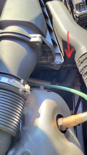

Liebe Gemeinde,
Ihr werdet lachen, aber ich bekomme beim besten Willen den Ansaugkanal nicht vom Luftfilterkasten getrennt. Ich habe das ungute Gefühl, , dass ich beim weiteren Hebeln eher das Luftfiltergehäuse eindrücke als dass sich der Ansaugkanal vom Luftfiltergehäuse löst.
Gibt es da einen Trick bzw. eine bebilderte Anleitung?
Bei alle Videos auf YT sieht es spielend leicht aus. Doch bei mir sitzt das Teil total fest.
Bin für jeden Hinweis dankbar.
Norbert

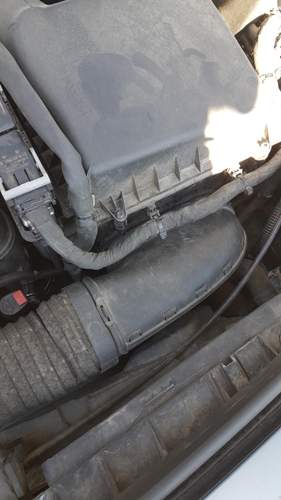

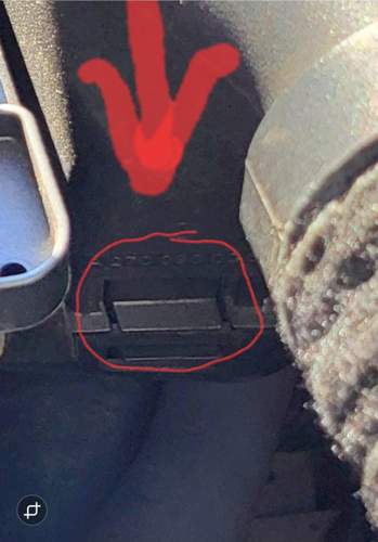

@norbert.dahms
Links neben dem Gehäusedeckel befindet sich eine Rastnase, die man ein- bzw. nach unten drücken muss.
wer_pa
Bild #211583085
Bild #211583088

Anschluss am Luftfiltergehäuse
@wer_pa
Vielen Dank für die Bilder, doch leider scheint es sich bei diesen Bilder nicht um einen B200 CDI mit OM651 zu handeln.
Allerdings habe ich die neuere Ansaugleitung, für die Du bereits mal in einem früheren Thread eine Anleitung zum Umbau vorgestellt hast. Daher sollte doch die Anbindung übereinstimmen.
Mit besten Grüßen
Norbert
nein, meiner ist aus 2012, aber auf dem Foto sieht das Luftfiltergehaeuse gleich aus.
