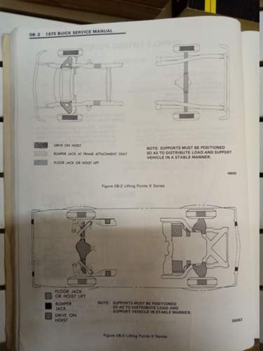

Laut WHB kann ich den Electra entweder an den Ecken vom Rahmen vor den Hinterrädern anheben oder an der Hinterachse links und rechts neben Differential.
Unter das Differential sollte man bei der Serie nicht gehen zum anheben. Hätte auch zu viel Angst das mir das Differentialgehäuse aufbricht.
Jetzt meine Frage, wo soll ich den Electra eher anheben? Mein Favorit wäre unter der Achse, da müsste ich theoretisch den Kahn nicht aus den alten Lagern heben bzw. die komplette Achse entlasten wie wenn ich unter den Rahmen gehen würde.

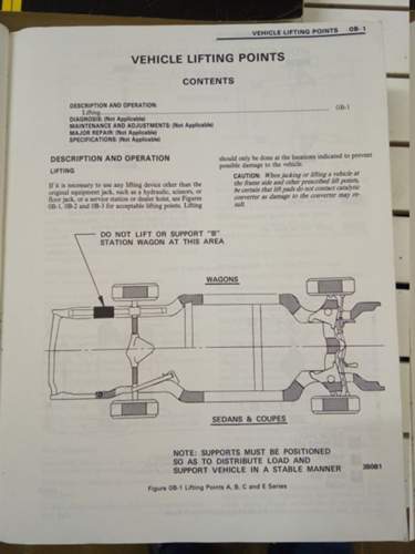

Wenn ich aber in das Reparaturhandbuch für den Buick reinschaue, dann ist in der Tat das Differential nicht als mögliche Anhebung geeignet bzw. so eingetragen. Eine Begründung gibt es dafür nicht.
Ich habe es aber immer so gemacht und nie Probleme gehabt und ich werde es auch weiterhin so handhaben.

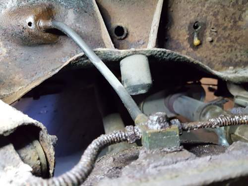

Die Bremsleitung über der Kardanwelle ist knifflig und da besonders die Verbindung vom Schlauch mit T-Stück zur festen Leitung von vorne im Rahmenblech. Die Leitungen über der Hinterachse habe ich mit Kunifer gemacht. Günstige Überwurfmuttern gibts bei Cars n Stripes.

Nur bei den großen Coupés und Sedans ist das Differential nicht angegeben. Bei den kleineren Modellen und Kombis schon.
Wenn ich daran denke mache ich heute Abend mal ein Foto vom WHB.
Warum der Punkt beim Electra nicht geeignet sein soll, kann ich auch nicht sagen aber es wird wohl nen Grund geben.

Was meinst du mit der Bremsleitung über der Achse? An die möchte ich eigentlich gar nicht Ran. Der flexible Bremsschlauch zu dem T-Stück wurde letztes Jahr schon erneuert. Genauso wie vorne.

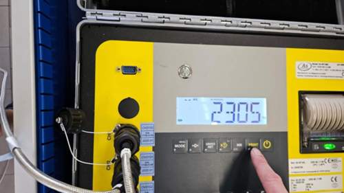

Es wird möglicherweise nur das Gewicht sein. Ein großer Sedan wiegt etwas über 2000 KG, ein Trans Am nur 1700 KG. Das sind bestimmt im Heckbereich 150 - 200 KG, die mehr auf das Achsgehäuse drücken.
Mein Buick wiegt voll getankt um die 2200 Kg, hab es nicht mehr genau im Kopf. Er wurde bei der Vollabnahme ja gewogen. Und aktuell ist der Tank eben auch randvoll. Da gehen knapp 100 Liter rein.

Ich meine die Leitungen auf der Achse aus Metall mit der Drahtwicklung drumherum. Die waren bei mir schon etwas gammelig und die Überwurfmuttern waren alle schon rund gedreht. Außerdem war der Schlauch zu. Da habe ich den ganzen Kram neu gemacht, wo ich schonmal in der Gegend war.
Wow, 2300 KG ist eine Hausnummer. Ich hätte maximal zwischen 1950 und 2100 KG geschätzt.
Frage mich allerdings, wo die Kilos herkommen. Ein 70 cm längerer Rahmen und ein paar qm mehr Blech wiegen doch keine 600 KG. OK, ein Trans Am hat vorne und hinten einen Hilfsrahmen, also keinen durchgehenden. Einen großen Motor habe beide, beide haben das gleiche Getriebe (bis Bj. 74 das 400er) und gleiche Hinterachse.

Achso hast du das gemeint. Ne die Leitungen sehen bei mir noch gut aus. Nur der Schlauch war schon porös.

Ich bin aber der Meinung der Wert war zwischen 2.200 Kilo und 2.300 Kilo.
