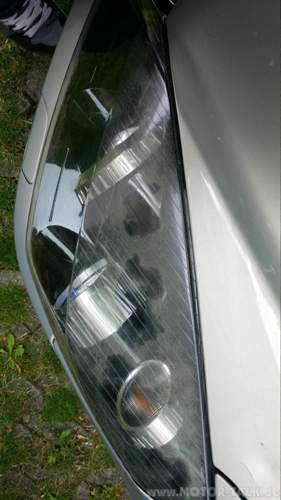

der TÜV steht langsam vor der Tür & ich wollte so langsam den Astra mal wieder etwas pflegen.
Hab zwei Bilder angehangen von meinen Frontscheinwerfern (AFL+) die obenrum schon sehr verwittert sind.
Hatte mir von Amazon so ein Aufbereitungsset für Scheinwerfer bestellt, was aber leider nicht den gewünschten erfolg brachte (Fahrerseite ist das Bild nach der Behandlung).
Wisst ihr wie man die Scheinwerfer wie in den "Neuzustand" bringt? Wollte eigentlich nicht so weiter fahren & das Austauschen des ganzen Scheinwerfers ist bei den Preisen keine Option.

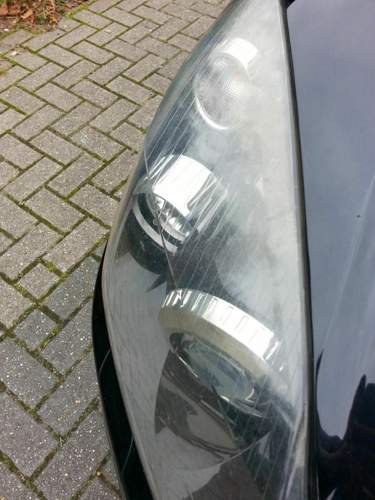

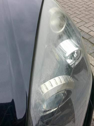

P.s. schaut euch bitte die Bilder an, ist es schlimm? Eigentlich ist es "nur" oben stark angegriffen, weiter unten sehen die SW's ganz normal aus.

Bei mir war es nun auch langsam Zeit mich um meine "doch sehr unansehnlichen" Bi-Xenonscheinwerfer zu kümmern. Im März 2016 ist mal wieder die HU fällig und beim Lichttest letzten Monat beim FOH signalisierte man mir das es mit diesen Scheinwerfern KEINEN TÜV mehr gibt. Mein Astra H Caravan ist ja nun auch schon bald 11 Jahre alt mit ner Laufleistung von 141.000 km.
Daher war handeln angesagt und habe mir auch das ColorMatic Set bestellt und habe das zu einer freien Werkstatt mitgenommen und die haben dann meine sehr verwitterten Scheinwerfer wieder "aufgehübscht".
Anbei ein paar Bilder des Zustandes vor und nach der Behandlung, denke mal, das sich das sehen lassen kann.
P.S. Scheinwerfer wurden dazu ausgebaut wegen der doch sehr starken Verwitterungen.
