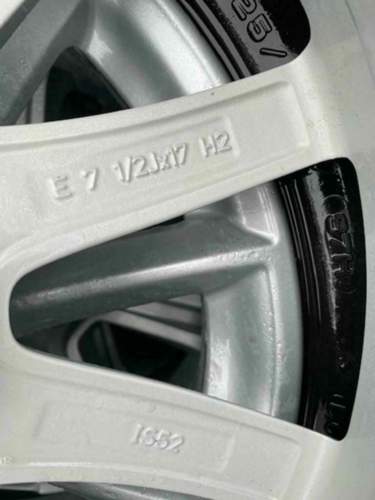

Hallo, kann mir sehr günstig (€600) ein Satz gebrauchte original BMW Felgen kaufen mit Goodyear Ultragrip 8 225-55-17, Profieltiefe 7,5 MM. Aber, DOT 4615. Was hältet Ihr davon. Die Felgen sinds es wohl schon wert aber noch ein oder zwei Jahre damit zu fahren wäre auch nicht schlecht.
Sind für BMW X! F48
Denk nicht über die Reifen nach und kalkuliere sie nicht mit bei deinen Preisüberlegungen.
Wenn dir die Felgen alleine 600,-wert sind ,dann kaufe sie.
Zuhause kannst du die Reifen in Ruhe ansehen, wenn sie keine weiteren Beschädigungen etc. haben und die Profiltiefe wie angegeben ist, fährst du sie mal eine Saison.
Vielleicht laufen sie rauh/laut/haben Höhenschlag, dann gibts nächste Saison neue Reifen, vielleicht ist alles "toll", dann fährst du sie, bis sie verschlissen sind.

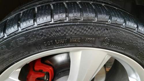

Warum immer diese gleichen Fragen zum Alter von Reifen. Selbst bin ich ein Gegner von solchen pauschalen Beurteilungen, in dem man sagt ein Reifen muss nach ca. 5 Jahren gewechselt werden. Ich habe hier auch schon gelesen, dass es Leute gibt, die meine, nach 3, 4 Jahren wechseln zu müssen. Können sie ja auch, wenn sie das möchten. Allerdings gibt es auch Autofahrer, die ihr Fahrzeug kennen, und nicht nach irgend welchen pauschalen Ratschlägen handeln. Wer seit Auto kennt und mit dem Kopf und dem Popo bewegt, der kann auch beurteilen, wann ein Reifen zu wechsel ist. Hinsichtlich der Qualitätsmerkmale, und im Besonderen, wie man den Reifen beansprucht und was man von dem Reifen erwartet, gibt es gravierende Unterschied, so dass jede pauschale Betrachtung falsch ist.
Selbst Conti gibt eine Empfehlung von 10 Jahre für seine Reifen.
Was nun die Qualität betrifft, habe ich hier schon Fotos von Reifen gesehen, die bereits nach wenigen Jahren zu wechseln sind. Auf meinem Bild zeige ich euch einen Reifen von guter Qualität. Winterreifen 245/40- 18, mein sog Sommerreifen (15 Jahre), denn ich an einem SUV Forester (Benzin) Turbo recht zügig fahre, aber im Sommer und wenige Kilometer.
Ich weiß, dass er steinhart ist und ich bei bestimmten Gegebenheiten etwas vom Gas gehen muss.
Übrigens, im Winter fahre ich den Conti Winterreifen, der jetzt 3 Jahre ist, und für den nächsten Sommer werde ich "neue Conti" Winterreifen fahren, jetzt 6 Jahre alt.

Habe die Felgen gekauft (€550). Sind alle vier wie neu. Reifen sinds nicht ausgetrocknet und komplett rund. Mindestens für 2, 3 Winter. Bin froh!
