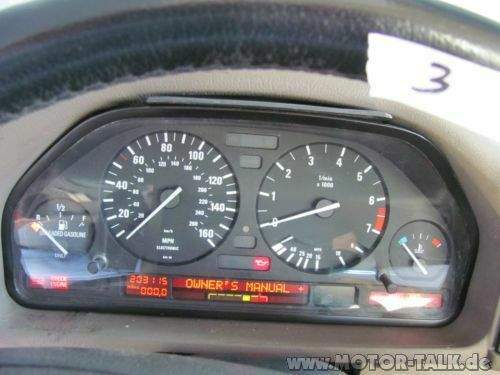

Na, ein Glück, daß ich hier im hügeligen Odenwald wohne, da hab ich mit Seemeilen auch nix am Hut. Ich weiß aber, daß eine amerikanische Meile 1,608 km sind, weil ich ´n US KI im Wagen habe😁.
Gruß, Erik.
