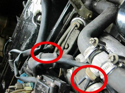

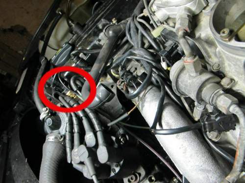

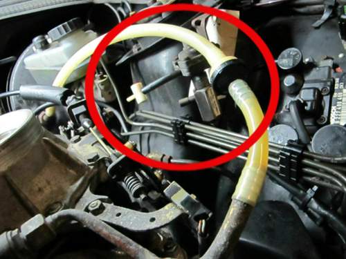

so anbei ein paar Bilder.
1. Bild zeigt den gewechselten Temperaturfühler (gibt es da verschiedene ?) Ich habe ihn mit den Schlüsselnummern bestellt !
2. Bild zeigt totgelegte Anschlüsse (ich vermute vom Kaltlaufregler)
3. Bild zeigt den totgelegten Kaltlaufregler

Tempfuehler-neu
Anschluesse
Klr

Der Temp. Fühler den du erneuert hast ist 1Polig für die Temp. Anzeige, 2 Polig ist für die Schaltung der Lüfter Kupplung all das hat nix mit Motorsteuerung zu tun!
Kann das sein das der falsch aufgesteckt ist ? Zieh die Stecker ab und Prüfe die Sicherungen !

die Stecker kann man doch nicht verstecken, oder ? Der 2-Polige hat eine Führungsnase und der 1-polige kommt auf den einzelnen Pin.
