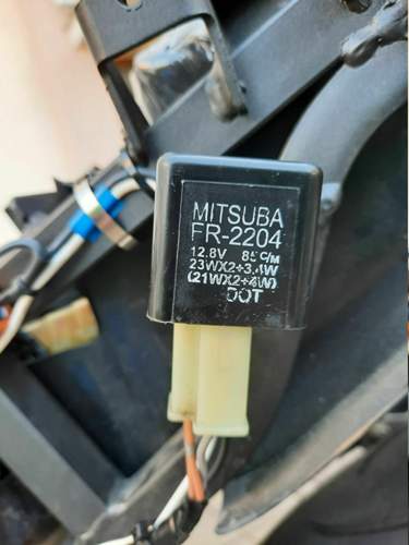

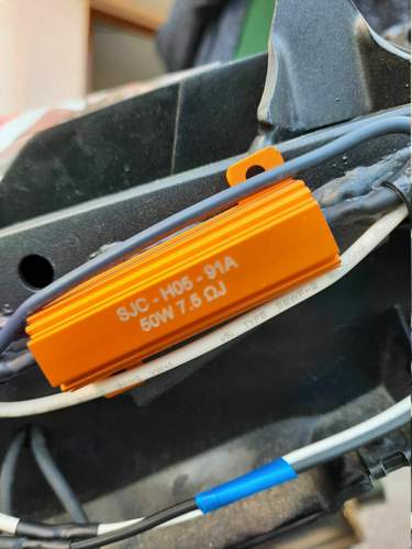

Habe an einer Honda cbr125 4 Stück der angehängten Widerstände verbaut. Ist es richtig dass ich für den Betrieb ein Relais benötige das mit mehr als 100Watt klar kommt weil die Kontrolllampe auch Leistung zieht?
Mit dem Originalrelais klappt es solange nur zwei LED-Blinker mit Widerstand und zwei Halogen-Blinker verbaut sind. Bei 4 LED-Blinkern und den 4 Widerständen blinken die Blinker zu langsam.

Es genügen zwei Widerstände.
Einer je Blinkerseite.
Zwei Birnen verbrauchen 21 Watt x 2 = 42 Watt
Abzüglich zweimal die Wattzahl Deiner LED- Blinker.
Also biste mit 50 Watt-Widerstand einigermaßen richtig.
Wo Du die Widerstände einbaust,ist vollkommen egal.
Vorne ,hinten oder Mitte.
Am besten im Heck,damit sie auch gekühlt werden.

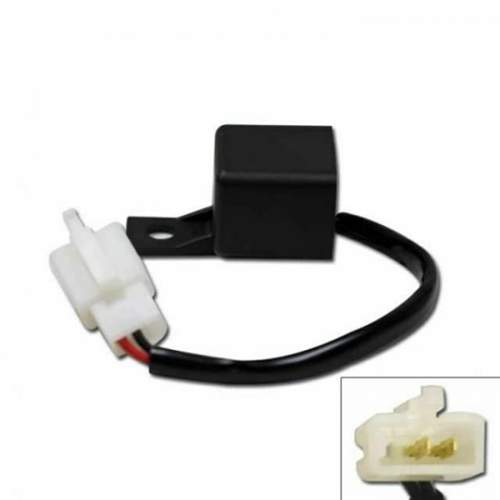

Oder man verbaut keine Widerstände und nimmt ein lastunabhängiges Blinkerrelais.
Hier z.B. :
https://m.ctc-bikeparts.de/.../343730363238?...
Honda CBR 125 LED-BLINKERRELAIS
Danke für deine Antwort! Mit dem Relais hatte es leider nicht funktioniert. Da waren alle Blinker auf Dauerlicht.

Wichtig ist, dass du eine Kühlfläche findest. Die Widerstände wreden warm.

Im Prinzip hast du recht! Nur haben die Widerstände nicht 50 Watt, sondern 19,2 Watt! Die Wattzahl , die aufgedruckt ist , gibt die max. Verlustleistung an ! Diese ist aber von der Spannung abhängig. Bei 12 V und 7,5 Ohm ergibt sich eine Leistung von 19,2 Watt.
es müsste also praktisch zu jedem LED Blinker ein Widerstand parallel geschaltet werden , also pro Seite 2 paralele Widerstände auf Masse führen.
Dann hätte man pro Seite 2 x 19,2 plus 2 x Leistungsaufnahme LED anstelle 2 x 21W Glühlampen.
Die Kontrolleuchte bleibt mal völlig aussen vor, mit 2-4 Watt kann man die vernachlässigen.
