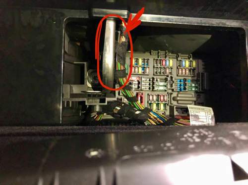

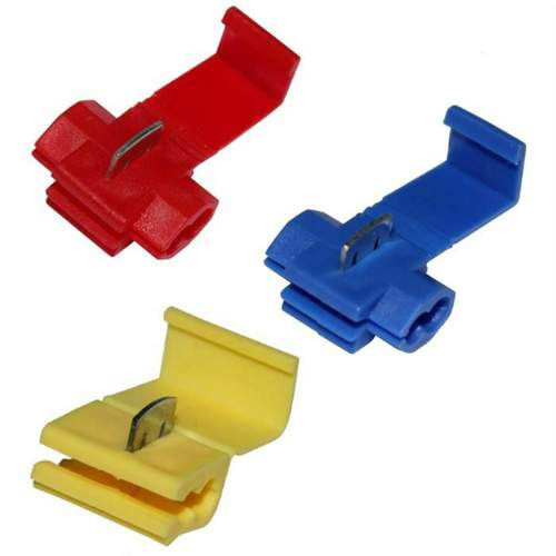

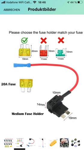

Meinst Du mit Stromdieb zufällig das Ding (siehe 1. Foto)? Und du Masse hast du wahrscheinlich an dem Rot markiertem Stahl angeschraubt (siehe 2. Foto)? Welchem Steckplatz Du den Strom entnommen hast wirst Du vermutlich nicht mehr wissen.
Dein Bild zeigt die bessere Variante eines Stromdiebs im Auto. Für gewöhnlich wird aber das in meinem angehängten Bild als Stromdieb bezeichnet.
Stromdieb
HAllo GKYGNDK,
korrekt, das ist der Stromdieb, von dem ich sprach - diese passen problemlos in einen Sicherungssteckplatz (du hast sogar noch einige freie zur Verfügung). Ich kann dir leider nicht mehr sagen, welchen Steckplatz ich genutzt hatte, aber du kannst recht einfach herausfinden Dauerplus führen: einfach bei ausgeschaltetem Fahrzeug (evtl. 5min warten, bis das Fahrzeug komplett in Ruhemodus gegangen ist), mit einem Spannungsprüfer nachsehen, welcher Steckplatz 12V führt. Typischerweise sind die Steckplätze der Klemme 30, die dauerhaft 12 führt, alle in einer Reihe.
Masse habe ich von einer Verschraubung in der Nähe der von dir markierten Halterung, korrekt. Einfach ausprobieren mit dem Spannungsprüfer, welche Schraube du als Masse nutzen kannst.
Viel Erfolg!
Wobei ich mir dann schon die guten Stromdiebe von 3M holen würde, die haben 2 von de Metallbügeln drin und ne ordentliche Zugendlastung.
Besten Dank für die Antworten. Sofern alle Teile am WE da sein sollten, werde ich sie einbauen.
@Stampede330i welche von 3M meinst Du konkret?
3M Scotchlok 558s zum Beispiel. Gibt's verschiedene Varianten, sind aber wirklich gut

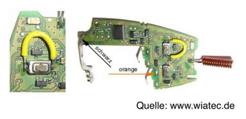

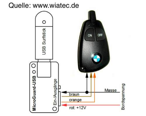

- Lötverbindung der T95 Fernbedienung mit dem GSM-Modul (Bild:1 & 2), Fernbedienung T95 muss vor Modifikation angelernt werden, da sie danach manuell nicht mehr bedienbar ist. (zum Anlernen der T95, siehe angehängte PDF)

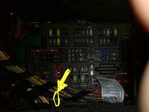

- Installation des GSM-Moduls am Sicherungskasten:
a) Anschluss mithilfe des Stromdiebs an einen Steckplatz mit Dauerstrom. Bei mir ist es der Steckplatz 79 für die Zentralverriegelung. (Bild:3)

Bild:1 schematische Darstellung der Verbindung.jpg
Bild:2 Darstellung der Loetverbindungen.jpg
Bild:3 Dauerstrom.jpg
