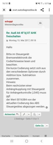

@A6Avant4F3.0TDIFL schrieb am 6. März 2022 um 12:33:09 Uhr:
Wir sind doch ihr im 4f Bereich und es geht doch hier um 4f deshalb bin ich hier 🙂 ja ich fahre einen 4g aber benötige die hilfe bei einem 4f. Es handelt sich um einen 3.0l 240ps FL bj2011. Leider kann ich dir nicht sagen wie sich die Zahlen 20876 zusammen setzten.
Also wenn ich dich richtig verstehe müsste ich einfach die Zahlen rauswerfen und 0000000 ein fügen oder? Bin nicht der Fitteste im VCDS Bereich. Dachte eher man muss nur paar Kästchen anklicken wo "AHK verbaut" angeklickt werden müssen.
Stg 69 war direkt auf der schaltfläche nach der Montage der AHK mit E-satz und war direkt richtig codiert.
Stg 76 habe ich passend codiert
Nur bei der Bremselektronik bin ich mir unsicher weil +0016384 steht, bedeutet das + hinzufügen?
Nein, um Gotteswillen !!
Das soll heißen es wird NICHTS hinzugefügt oder abgezogen...
Beispiel:
-> +0016384 - hier wird der Wert "0016384" PLUS (+) hinzugefügt- hier löscht Du ach nicht alles raus und trägst 0016384 ein.
-> +0000000 Hier wird nichts gemacht
Die vorhandene "20876" benennt ja was bei Dir an Ausstattung schon vorhanden ist.
Ich schau gleich mal was das alles sein kann.

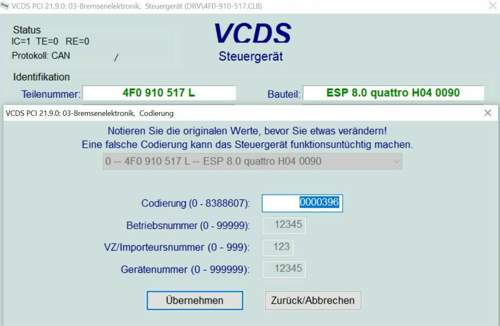

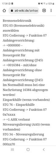

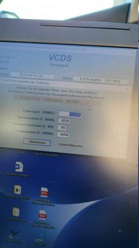

Okay, weil in der Anleitung steht sobald man eine AHK nachrüstet muss man generell 16384 vom vorhandenen Wert abgezogen werden. Das habe ich mal gemacht und 0004492 eingetragen, der Fehler in der Bremselektronik ist dann weg gewesen. Da ich mir aber unsicher bin habe ich lieber auf die alte Codierung codiert.
@A6Avant4F3.0TDIFL schrieb am 6. März 2022 um 13:38:25 Uhr:
Laut dem was Du geschrieben hast, ich nehme an das lag als Anleitung dabei, ist das aber nicht so.
Bremsenelektronik
STG 03 (Bremsenelektronik) auswählen
STG Codierung -> Funktion 07
Anhängevorrichtung:
-> +0000000 – Anhängevorrichtung mit Steuergerät für Anhängevorrichtung (J345)
-> +0016384 – mit/ohne Anhängevorrichtung ohne Steuergerät für Anhängevorrichtung (J345)

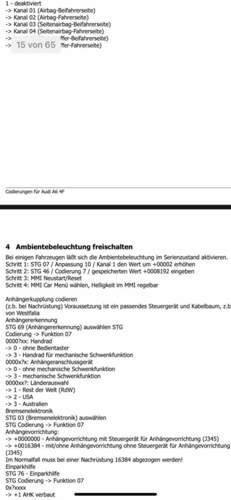

Ne leider lag keine Codier Anleitung dabei, steht nur man soll in eine Werkstatt es programmieren lassen.
Laut mehreren Quellen müsste nämlich 16384 abgezogen werden

13 & 34 habe ich nicht, bei 01 habe ich nichts gemacht da hier keine Fehler anzeigt waren. Bei 19 habe ich die Verbauliste aktualisiert, sprich punkt 69 (AHK) angehakt. Bei 45 +0016384. Bei 76 auch die AHK konfiguriert.
Hat hier +0016384 gemacht, ich bin so langsam echt verwirrt.
Anscheinend musst Du es wohl wirklich abziehen.
Das ist meine Codierung mit schwenkbarer AHK ab Werk, AAS, ESP und Einparkhilfe vorn/hinten
Stg03
Dank dir !!
Als ich es mit Abzug gemacht hatte sind auch die Fehler in der Bremselektronik verschwunden.
