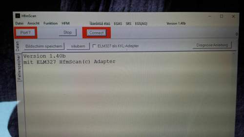

Hey, leider kann ich noch gar nichts m3ssen/ lesen. Bin gerade dabei, mir hfmscan freizuschalten. Ist aber schon etwas umständlich. Die ecu.dat an Mike schicken, dann die gewünschten Stufen (bis 51 oder mehr, welche Stufen sind das eigtl. im Einzelnen?) angeben, Geld bezahlen, dann eine Datei zurückbekommen, mit der man dann das Programm freischalten kann. Puh! Hat das schon mal jd. gemacht und kann mich Neuling da einweisen?

Wenn ich es richtig in Erinnerung habe, wird bei Diagnosis plan gezeigt, wei dau vorgehen sollts, um ein log zu erstellen:
hfmscan anschließen und Motor starten
Connect drücken
warten, bis Kühlwasser 85°C erreicht hat
weitere 5 Minuten im Leerlauf lassen.
30-60 Sekunden konstant 2000 U/min halten
30-60 Sekunden konstant 2500 U/min halten
30-60 Sekunden konstant 3000 U/min halten
im Leerlauf laufen lassen
bei Automatikgetreibe eine Minuten in D halten, dann auf P schalten
Zündung abschalten
den Ordner Log im hfmscan Programmordner als zip Archiv packen und an Mike senden.
Diese Logdateierstellung gilt auch für die Fehlersuche, wenn man mal auf mikes Hilfe angewiesen ist, der kann an Hand eines solchen Logs ziemlich gut erkennen, was das Problem ist.
Ich habe mir übrigens damals den Wifi-USB-Adabter für 80 Euro oder so von Mike gekauft, da braucht man die ecu.dat nicht, weil es mit allen passenden M111/M104 als Vollversion arbeitet.

Ich habe auch den speziellen ELM327 von HFMscan.
Der läuft ohne Freischaltung.
Adaption zurücksetzen ist damit kein Problem.

Also schaltet der Wifi Stick alle Module frei? In der Demoversion von hfmscan ist links nur der Reiter "Fehler auslesen" zur Auswahl möglich.
Ich habe den Wifi-USB-Adapter (man kann den also auch über USB nutzen), der öffnet hfmscan dann automatisch als Vollversion für alle damit auslesbaren MSG.

So, habe jetzt die Vollvers. von HFMscan. Tolles Programm. Immer wieder unrunder Lauf (trotz Fehlerlöschung und Reset Adaption) und immer wieder der Fehler, dass der LMM defekt sei. Dabei ist der gerade neu von Bosch (TE Taxiteile). Nach einigem sehr konstruktiven Austausch mit dem Anbieter von HFMscan (Mike, der schnell antwortete) hat sich dann der Fehler an einer völlig unerwarteten Stelle entpuppt: Der LMM-Stecker des neu eingebauten MKB hat eine falsche Pinbelegung! Es passte ja trotzdem auf den LMM. Produktionsdatum des LMM-Steckers am MKB ist mit 06/91 ausgewiesen. Der M111 HFM Motor wurde jedoch erst 1992 vorgestellt (laut wiki). Nun darf ich erst einmal mit dem MKB-Ersteller diskutieren, wie das Problem gelöst werden kann... Anbei ein Foto (finde den Fehler 😮)
