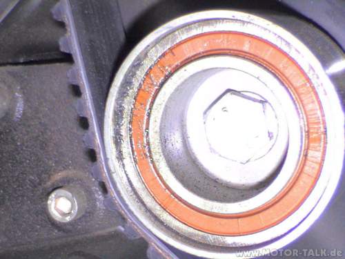

Ich habe den Zahnriemen bei einem Km-Stand von 127000km gewechselt und wie man sieht, war schon eine Umlenkrolle undicht und es wäre nur eine Frage der Zeit, bis das gesamte Fett raus gewesen wäre und die Rolle fest gegangen wäre.

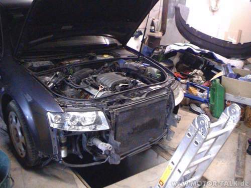

ich habe den gesamten Vorderwagen abgebaut und zur Seite gestellt, denn das abbauen der Motorraumverriegelung habe ich mir gespart.
Da keiner in meiner Garage herumlief hat das Teil auch niemand gestört.

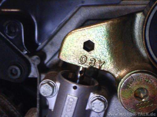

Als kleinen Tip für den Arretierdorn der Spannrolle, Man kann dafür auch nur einen kleinen Bohrer mit dem richtigen Durchmesser nehmen (beim V6 Benziener klappt das auf jeden Fall)
MfG Vara39

Ja die Absteckdorne für die Spannvorrichtung sind nur eben ein popliger Stift ,auch die Orginal in der Werkstatt verfügbaren also da kann man quasi alles was der Kraft gewachsen ist rein stecken ..😁
Du hast sozusagen die Frontmaske nur mit angeschlossenen Schläuchen beiseite gestellt ?
Ich meine Das Wasser ist ja eh raus und ich überlege mir auch bei meinem nächsten Zahnriemenwechsel bei KM 240 000 Die Frontmaske abzubauen der Bequemlichkeit halber 😛
In der Werksatt haben wir die Frontmaske immer drann gelassen aber zu Hause ohne Bühne ist es doch etwas fummliger. Mache mir eher da Gedanken wegen der Schläuche Des Klimakompressors ob man die Maske soweit weg schwenken kann ohne die Schläuche zu überdehnen.
Also die Kühlasserschläuche habe ich natürlich abmachen müssen, ansonsten hätte ich den Kühler ja nicht zur Seite stellen können. Den Kühler von der Klimaanlage habe ich vorherauf den Boden gekippt, weil die Schläuche ja von rechts und links angeschlossen sind und damit ein wegdrehen entfällt. Ich weiß das man die Front auch mit zwei Führungsbolzen nach vorn schieben kann für die Arbeit, aber ich baue lieber die Front ab und habe viel mehr Bewegungsfreiheit.
Jetzt fällt mir wieder ein warum das bei mir ein zu grosser Aufwand ist , ich müsste wegen dem ATF Kühler der bei mir in der Frontmaske untergebracht ist in Fahrtrichtung rechts das ATF ablassen um die Schläuche zu trennen einen anderen Weg gibt es da nicht. Und seit meiner MT Odysee vor 2 Jahren mache ich alle Arbeiten speziell auch den Wechsel des ATF nur mit der dafür von Audi vorgegebenen Befüllvorrichtung. Alles andere was man zu Hause versucht ist glatter selbstmord der MT.
Aber vielleicht gibts ja da doch einen Weg ich schaue mir das irgendwann wenns mal wieder wärmer ist in ruhe am Objekt an oder Frage mal ehemalige Audi Kollegen den dummerweise ist der ATF Kühler am Wasserkühler integriert soweit ich weiss und da müste ich schon den Wasserkühler auch noch abbauen.
Die Probleme habe ich Gott sei Dank nicht (Hand-Schalter) ich wünsche Dir trotzdem viel Glück mit so wenig Aufwand wie nötig.
MfG Vara39
Ja der 2,5er ist vorne ziemlich zugeknallt, zum Glück sind die Ladeluftkühler recht fix abgebaut. Ich kann mich erinnern das man zwar die Anschlüsse für den ATF Kühler von der Frontmaske lösen kann und mit etwas Glück wenn man die Schläuche clever befestigt da nichts auslaufen kann aber dennoch würde ja aus dem Kühler was auslaufen wenn man den bewegt und so oder so soll man den ATF Füllstand kontrollieren danach und das bekomme ich in meinen bescheidenen Unterschlupf 😁 für mein Auto nicht hin zumal ich nicht die Befüllvorichtung von Audi besitze und jeder fehlende cm³ Öl würde wohl nicht so gut kommen in der MT.
Aber so wie du das gemacht hast ist es ziemlich Easy und entspannt und kannst in aller Ruhe "basteln". Mit Frontmaske muss man eben etwas mehr von oben oder unten arbeiten.
