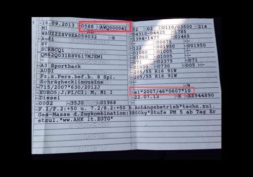

@AudiJunge schrieb am 18. Dezember 2023 um 18:05:56 Uhr:
Welche Reifengrößen stehen denn in der EWG Übereinstimmungsbescheinigung (ggf. mal ein Bild davon hochladen und die FIN unkenntlich machen)?
Wie schon einige hier erwähnt haben, mach bitte am besten von allem Fotos. Vom Fahrzeugschein, den Sommerreifen und Felgen genauso von den Winterrädern. Man muss auch die ET und KBA der Felgen sehen, man sollte ALLES penibel kontrollieren und dann schauen wo das Problem liegt.
Zu schreiben ist eine Sache, alles mit Fotos zu belegen eine andere. So können WIR Dir kompetent helfen und ggf. Dich beraten, ohne die Glaskugel zu benutzen 🙂

Herzlichen Dank. Seid bitte so nett und sagt mir welche Felder der Zulassung sensible Infos enthalten, damit ich diese entferne. Dann lade ich das gerne hoch.

Nach Angabe der Schlüssel-Nr. und EG-Betriebserlaubnis, wäre zu prüfen, ob der Ist-Zustand nicht durch eine Einzelabnahme legalisiert werden kann.
Diese Angaben sind ausreichend:
Zulassung
Ausschlaggebend ist was im Gutachten der Zubehörfelgen steht und mit welchen Auflage des verbunden ist..
Dazu braucht es aber das komplette Gutachten,das sprengt hier den Rahmen.
Ich würde mit Gutachten selber zum Tüv fahren und mich beraten lassen was alles gemacht werden muss für eine Abnahme.
