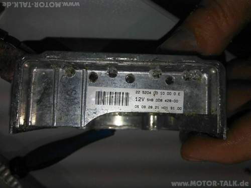

Original geschrieben von ulridos
der andere Fehler ... mit dem Zuheizer ( AHS) , da dürfte Dein Steuergerät defekt sein ... abhilfe dazu ist im Link in meiner Signatur erklärt.... es muss aber sehr wahrscheinlich nur 1 Lötpunkt nachgelötet werden ....

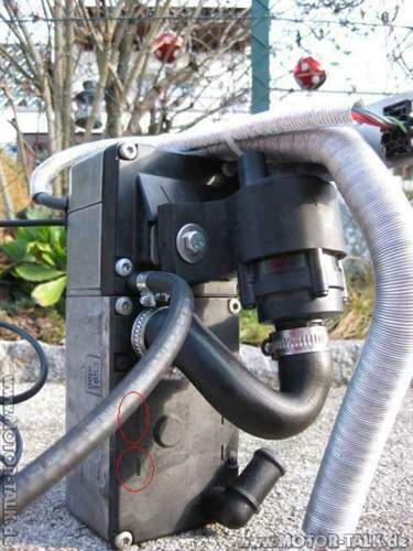

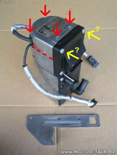

Ich hatte dich schon mal gefragt ist wahrscheinlich untergegangen.
Wenn du von vorne auf den Zuheizer schaust ist das Steuergerät oben drauf Geschraubt. Auf der Linken seite sind 2 schwarze Deckel.Davon der obere dort sind zwei schrauben die ins Steuergerätegehäuse gehen.Kann ich diesen Deckel abschrauben ohne das Flüssigkeit aus läuft.Da geht ein Schlauch dran/durch.
Die Frage - nicht zur Flüssigkeit, sondern zur Demontage - habe ich mir auch schon gestellt.
Wenn ich das [Tut] von ulridis und seine Ausführungen richtig verstanden habe, löst man die im Anhang rot markierten Schrauben und kann dann Deckel mit dem SG nach oben abziehen. Die gelb markierten Schrauben gehen anscheinend nicht hinein, da sämtliche infrage kommenden Bohrungen im zwiten Bild von ulridos selbst stammen. Sollte das so stimmen, kann die Pumpe im dritten Bild wohl dran bleiben.
Voraussetzung zur Demontage ist, dass man die STH soweit schwenken kann, dass man an diese Schrauben kommt. Im ersten Versuch hat das bei mir noch nicht geklappt. Werde wohl noch den Auspuff lösen müssen.
