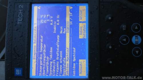

Ich habe seit ein paar tagen das Problem das mein Vecci zickt.
Ich fahre und in der "Warmlauffase" meldet sich hin und wieder das Werkstadtsymbol.
Ich kann dies nicht beeinflussen oder simulieren. Wenn ich stärker beschleunige und/oder im Schubbetrieb bin,geht es aus.
Hab mal den Fehlerspeicher Ausgelesen.
AHS Zuheizer
B0449
Gebläse Stromkreis nicht im Sollbereich
B 0452
Gebläsestromkreis offen
P 0380
Vorglühfehler
P 0380
Vorglühstromkreis offen
Ich wollte testen welcher fehler die Wahnlampe Aktiviert und habe den Zuheizer Abgemeldet.
Problem war 2 tage weg und jetzt Leuchtet die Lampe wieder.
Neuer Fehlercode
U 21030
CAN bus fehler ( OK der Zuheizer ist ja "weg" und wird dennoch gebraucht)
Die Vorglühprobleme sind aber noch da.
Da wir nicht so tiefe Temperaturen haben ist mir beim Starten nichts aufgelallen.
Vorglühlampe ist ca:1-2 Sec an-Start-Läuft.
Kann es sein das die Glühanlage auch während des Betriebs Aktiv ist.Ich hab das mal vor Jahren gelernd aber da brauchte man die Vorglühung nur zum Starten und nicht im Betrieb.
Ich habe mal gehört das es was mit den Abgaswerten zu tun haben kann.

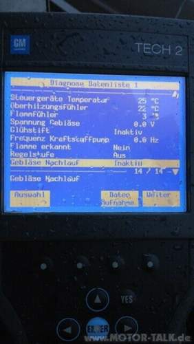

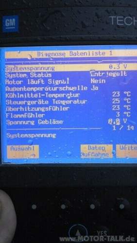

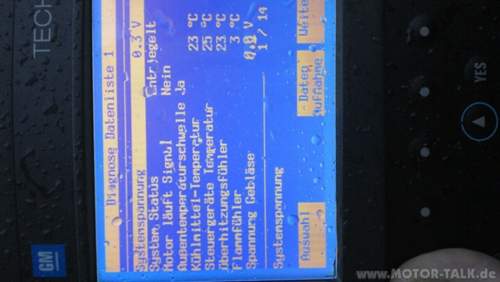

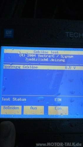

ich habe die Menues nicht im Kopf ... muß mich da auch etwas durchblättern.
Es gibt eine Stellglieddiagnose ... dort kannst Du den Lüfter einschalten ( hörst Du dann)
Die Pumpe takten lassen (hört man)
Glühstift anschalten ( siehtt mann dann am Flammfühlertemperatur )
Wasserpumpe anschalten (hört man)
Wenn das alles positiv verläuft , bleibt nur ausbauen und reinigen und ggf das Flammsieb erneuern
Wenn einer der Punkte in der Diagnose nicht zum Erfolg führt , dort suchen ....
