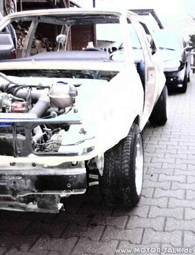

nunja....ist ja immer Geschmackssache....aber.....13 Zoll Mangels in Verbindung mit dem Serienfahrwerk hat "etwas" Offroad-Style....meinst nicht?
Ich hab da mal ein Bild und hier noch eines.... !
Also ich weiss nicht was für ein und ob überhaupt ein anderes Fahrwerk verbaut wurde, aber das sieht doch so nach nix aus....oder?

Ich hatte sie noch nie am Wagen, da wollte ich mich
selbst schon mal vorwarnen. Auf den Bildern die
du angehängt hast geht die Optik ja noch, wobei
das eher nach Sportfahrwerk aussieht.

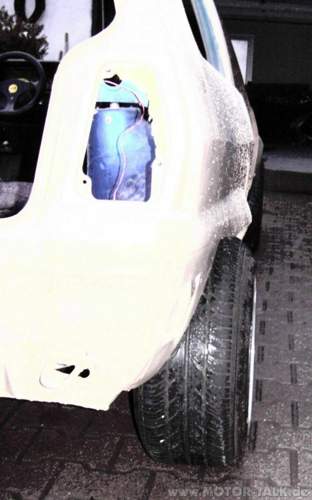

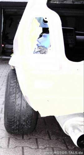

Ich habe das damals auch durch bei meinem G40 Umbau und 7&8x13 ATS Classic,der TÜViemeinte gleich 175er is nich mehr dafür 195/45er also zum Reifenhändler und wegen Freigabe für die 175er gefragt,der meinte nach einem Telefonat auch das 175er Geschichte sind.
Dann gab`s halt vier 195er drauf und gut wars,den Unterschied sieht man kaum und die 175er kann man gut verkaufen an welche die es schon eingetragen haben.
Anbei noch Bilder von den 195er auf meiner damaligen "Baustelle"
Gruß Matze
