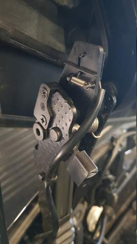

ABER daran ist sicher folgendes Schuld: Hinten sind links & rechs 2 leere Stecker, im Verdeckskasten.
Hier zu gehören sicher die beiden Microschalter, die im Handschuhfach lagen (siehe Bilder).
Es sieht so aus, als würden diese hinten auf die gelenke gehören, wo dann eben die Schlingen reinfachen und sich verriegeln.
Konnte hierzu aber keine Halteposition ect. finden.
Zudem ist der eine kaputt (optisch) und beim anderen muss ich mal messen, ob der OK ist.
Kannst du mir sagen, wo und wie genau die montiert gehören ?

Hi. Diese beiden Mikroschalter sind am Kopf des Hebelarms befestigt und lösen aus, wenn die Verdeckklappe unten ist und das Verdeck nach dem herunterklappen der Heckscheibe mit den beiden Bügeln in der Vertiefung der Klappe aufliegen. Danach würde dann der Hebelarm weiterlaufen und das Verdeck weiter nach unten spannen.
Die Öffnungsprozedur bleibt genau dort stehen weil der Impuls vom fehlenden Mikroschalter fehlt, dass die Heckscheibe nach oben ausgeklappt ist. Wie der Mikroschalter montiert ist haben ich fotografiert.
Am leichtesten kommt man dazu, wenn man die seitliche Plastikführung der Verdeckklappe (3x M10 Schrauben) abmontiert und damit dann den Hebel beliebig manuell (Kofferraum linke Buchse) bewegen kann.
Die Mikroschalter sind dann richtig, wenn sie vom Hebelarm nie ausgelöst werden, sondern nur vom Bügel des Verdecks beim Runterklappen der Heckscheibe und Aufsetzen in die Verdeckklappe.

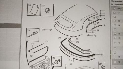

Hier mal die Nummer aus der Teileliste, leider etwas unscharf.

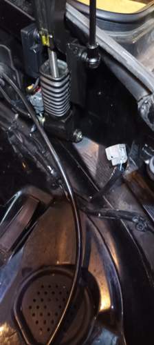

Danach die 2 Bilder von der Volvo Inspektion woran es bei unserem Verdeck lag, nicht einfach da was raus zu erkennen.
Dann noch die Schemata.
Die letzten beiden nach dem Austausch mit schon gebrauchten, due funktionieren auch wernn das Gummi bei einem gerissen ist.
Ich hoffe es ist nicht der Stößelbecher...leider beschädigen oft die Ausschlachter auch noch oben das empfindliche Teil. Wir hatten einen der uns das für 150€ verkaufen wollte, als wir dann dort ankamen nach 1h fahrt sagte er, er hatte es vor wenigen Minuten ausgebaut und dabei ist oben das Plastik abgebrochen...
Wir mussten am Ende wohl oder übel mehr als das doppelte berappen...aber ohne gehts ja nicht...ich drücke euch die Daumen!

Teilekatalog Übersicht
Befund der Stößelbecher
Befund Teil 2

Habe gestern einen Arm komplett bekommen, fehlt nur die Plastikwippe zum Schalter samt Feder, die kann ich aber von meinem kaputten Teil umbauen.
Frag mich, warum diese immer kaputt werden und bei den Preisen wie Nachfrage, dies keiner "nachbaut" (zu Zeiten von 3D Druckern)?
Danke für Infos wie Bilder !
Werde mir das Heute mal ansehen/umbauen.
Frage, was genau "sagen" diese Schalter dem System ?
Was passiert, wenn man diese einfach überbrückt oder qusi einen Handschalter baut ?
Kann ja nicht sein, das die Cabrios deswegen unbeliebt werden, nur weil es das Klump nicht mehr gibt.
Diese Schalter sagen dem Controller beim Schließen, dass die Heckscheibe jetzt unten ist und die Prozedur weiterlaufen kann (Verdeck verankern + spannen). Beim Öffnen sagt der Schalter, dass das Verdeck / die Heckscheibe aus der Verankerung gehoben wurde. Die Microschalter Links+Rechts sind in Serie geschalten und sind immer dann geschlossen, wenn das Verdeck hinten in den beiden Ösen aufliegt bzw. verriegelt ist. Die Schalter schalten auf Masse.
Ein Taster/Schalter den man manuell zum richtigen Zeitpunkt betätigt funktioniert, es besteht aber auch das Risiko, dass das Verdeck etwas tut was es nicht tun sollte. Zum falschen Zeitpunkt schalten, könnte daher auch etwas kaputt machen.
