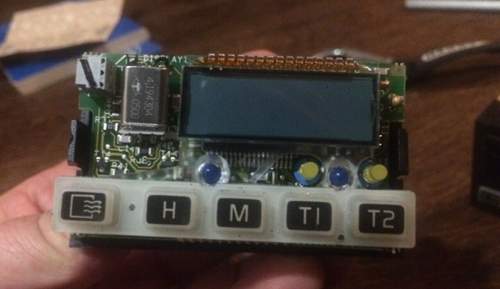

Ich teste mal, ob es mit ner anderen Vorwahluhr morgen früh bissl wärmer wird. Vielleicht spinnt ja der Temp-Sensor.

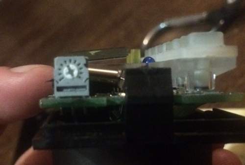

Dabei ist mir aufgefallen, dass die Vorwahluhr eine Art Einstellschraube an der Seite hat. Kann einer sagen, was ich damit einstellen kann? Sieht nach nem Poti aus.
Neue Erkenntnis zur Vorwahluhr Typ 4. Man kann sich an der Vorwahluhr die Innenraumtemperatur anzeigen lassen.
Dazu die H Taste gedrückt halten und zusätzlich für min. 1,2 Sekunden die T1 Taste und danach die T2 Taste drücken, bis beide LEDs leuchten. H während dessen gedrückt halten. Wenn die LEDs an sind, 2x die T2 Taste drücken, bis die Innenraumtemperatur angezeigt wird. Vermutlich ist der Poti da, um den Temperatursensor zu justieren. Unter dem Testmodus 7 steht was von werksseitiger Temperaturverlagerung (-10). Durch drehen des Potis kann man diese von +10 bis -20 verstellen. Die Temperaturanzeige ändert sich dadurch aber nicht.

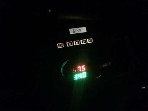

Anbei noch ein Bild von der Kühlwassertemp von heute morgen.
Abfahrtzeit war auf 6:30 eingestellt. Außentemp. war -5°C und innen hatte ich 6-7°C.
Auf Foto 2 ist die rote Anzeige die Temperatur und die grüne die Batteriespannung.
