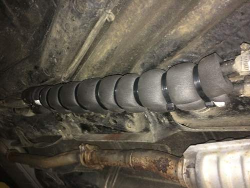

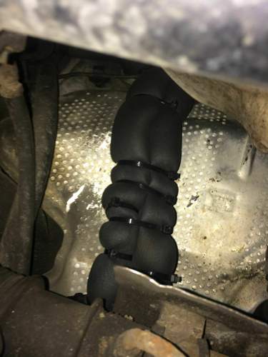

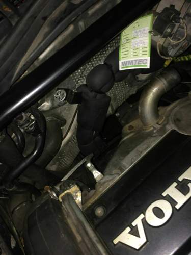

So! Pimp My Standheizung hat begonnen.
Hab nen anderen Lüfter eingebaut und die Rohrleitungen isoliert. Der Tausch des Lüfters hat schon eine Verbesserung gebracht. Durch mehr Luftdurchsatz, wird es auch wärmer. Noch keine 20 Grad aber 15. Heute habe ich noch die Rohre isoliert. Kein leichtes Unterfangen, weil alles sehr eng ist. Ich bin gespannt, bei wie viel Grad ich morgen früh ins Auto steige. Ich werde berichten.
Img-5049
Img-5051

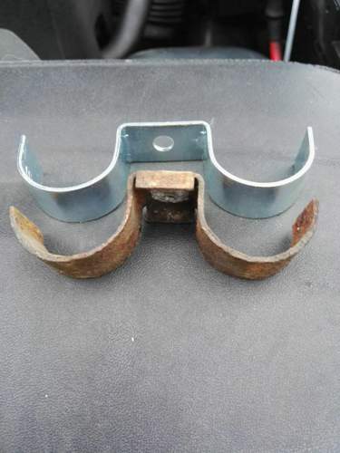

@in5minuten . Hängen die Schläuche ohne Halterung bei Dir? Bei mir sind die Nieten der Doppelschellen weggerottet und die Schellen sind auch nix mehr.
Ich hab mir Schellen aus Heizungsbau besorgt und mit Lack und Unterbodenschutz getränkt. Sind mit kurzen Metallschneidschrauben befestigt.
Hab mir für 6 € 3 Doppelschellen im Netz bestellt aber das waren 10er pck.. Jetzt hab ich 30 liegen.Wer noch Bedarf hat kann gern welche haben.
Kannst ja mal n Bild posten.
Ich hab auch noch welche liegen, die genau gepasst haben, so knappe 6 Stück meine ich... 😁
Mach ich morgen, will jetzt nicht vom Sofa.
So hier mal Fotos von den neuen Schellen.
Mal ein kleines Feedback zur Isolierung.
Ich hab das Gefühl, dass die Isolierung beider Leitungen (Zu- und Ableitung) zuviel des guten war. Das Wasser kommt vermutlich zu warm zurück und der Brenner schaltet bei einer Temperatur über 90°C Wassertemperatur ab und erst ab 60°C wieder zu. Das ist belastend für die Batterie (Glühkerze) und bringt nicht die gewollte Wärme. Ich werde also die Rückführung wieder von der Isolierung befreien und hoffe so, dass ich endlich meine gewollte Wärme im Innenraum erreiche. Mehr als 10-15°C über Außentemperatur komme ich leider noch immer nicht.

Die Iso ist für die Katz ! Der Wärmeverlust auf dem kurzen Stück ist unbedeutend.
