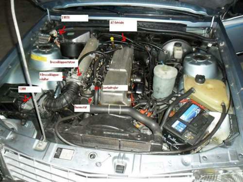

Hi zusammen,
Was ist das für ein Bauteil in meinem 3.0 E ?
Gruss
S.

Hallo
Das Ding sieht nicht orginal aus, wurde scheinbar nachträglich montiert. In welcher Schlauchleitung ist das denn verbaut? Eventuell Benzinleitung? Dann könnte es irgendwas zur Sprit Unterbrechung sein, zwecks Wegfahrsperre!
oder ein Druck- Temperatursensor
Das ist ein nachträglich eingebautes Teil. Das sieht man an der Kabelummantelung. Könnte eine elektrische Wasserpumpe sein.
Was ist das für eine Leitung in die das Ventil eingebunden ist?
Kannst natürlich nicht sehen woher die Leitung kommt und wohin sie geht.
Vermutlich eine Leerlaufluftregelung. Kaltlaufregler für die D-Norm oder so?
Vielleicht auch eine Art Tankbelüftungsventil?
für ne Wasserpumpe ist es zu klein
das Ding hängt zwischen zwei Luftschläuchen die von der Bosch Einspritzung zum Motor gehen..

Die Kabel gehen nach links oben in die Ecke....

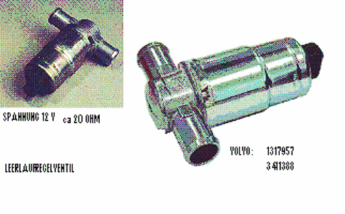

Hallo
das Thema denke ich hatten wir sogar auf dieser Seite noch gehabt !
entweder eine andere Art Zusatzluftschieber oder das
Leerlaufregelventil !
da wurde einfach ein anderes Bauteil mit anderen Kabelanschlüssen
eingesetzt !
mfg
http://www.motor-talk.de/.../...3-0e-leerlaufregelventil-t5117562.html
Leerlaufregelventil-volvo-jetronic

Der Zusatzluftschieber sieht anders aus. Es ist das Teil, welches Du auf dem Bild mit dem Motorrraum meines Senators mit rotem Pfeil als "Leerlaufregler" kenntlich gemacht hattest.
Dieses fragliche rundliche Teil kann eigentlich nur ein Leerlaufregelventil o.ä. sein.
Was ich nicht verstehe ist, dass es anscheinend original nicht verbaut war. Warum baut nachträglich jemand so ein Ding ein?
