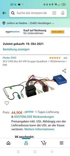

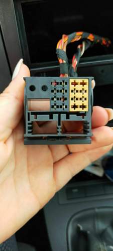

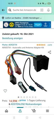

ich (weiblich 😉 ) bin am Ende mit meinem Latein. Ich habe mir einen Touran gekauft und bekomme mein Radio nicht angeschlossen. Der Stecker vom Touran und vom Radio passt einfach nicht zusammen nun habe ich einen der passen könnte und Radio bleibt tot. Das alles ziemlich kompliziert und Fachmann will 150 Euro für Stecker und Montage das will ich nicht ausgeben. Kann mir jemand helfen und mir ganz genau sagen was ich kaufen soll und wie ich es Anschiesse. Ich lade hier Mal die Fotos hoch was ich so habe .

Ich brauch wohl von Bus Van Adapter. Der kommt heute über Amazon.

Erste Baureihe aber schon mit Can Bus, also solltest du da den richtigen "Adapter" kaufen, hast da ja wohl auch
Dann sollte das kein Problem mehr sein.

Nun habe ich den neuen Stecker und das Radio geht trotzdem nicht. Jemand ne Idee was ich machen kann

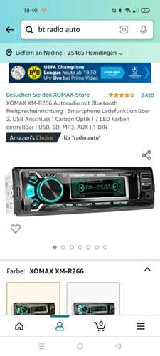

Jemand noch ne Idee. Soll ich noch na anderes Radio bestellen
Wenn ja welches. Bitte günstig und gut wichtig BT

gerade beim CAN Bus gibt es oft das Problem das "Drähte" für die Spannungszufuhr getauscht werden müssen.

Video hab ich angesehen. Ist super. Trotzdem funzt es nicht wenn alle Kabel angeschlossen sind. Muss in die blaue Box vom Adapter irgendein Strom Kabel reinlaufen ?

Wenn du den Adapter von A installiert hast und es trotzdem nicht läuft solltest du das Radio mal direkt einspeisen, Eingang am Radio 12 V +/- direkt versorgen, ob das Radio noch läuft, aber wie schon geschrieben, da ist mal eben einstecken nicht drin.
Welches sind die Stromführenden, Spannung 12 V + Minus(Masse) Kabel, am Radio und am Stecker.
Der blaue Kasten dürfte CAN Bus sein, das was du da noch in Hand hast eventuell , Antenne andere Verbraucher.

Scan mal den Plan vom Adapter ein den du gekauft hast, da muss ja ein Anschlussplan bei sein.

Habe mir die Bilder nochmal angeschaut, da müssen bestimmt Pins/kabel getauscht werden.
Du hast ja "Dauerspannung und geschaltete Spannung" das muss umgepint werden, so wird das nichts.
