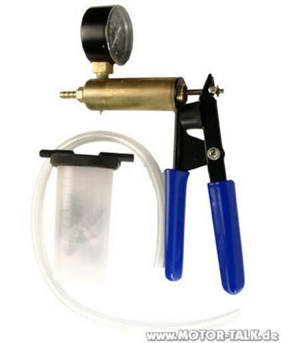

Plan des Vakuum-Systems haben. Zusätzlich
noch eine Unterdruck-Pumpe mit Manometer,
kostet vielleicht 40 Euro.
Damit kann man dann die Dichtigkeit aller
Kreise prüfen und das Leck recht schnell finden.
Mit Austausch aller Leitungen ist es nämlich nicht
zwangsweise getan, auch die mit Vakuum betriebenen
Stellventile haben oft undichte Membranen.

Unterdruck wird wie bei meinem Pontiac über Unterdruck vom Motor gemacht, aslo durch das Ansaugen von Luft. Dementsprechend würde ich den kompletten Vakuumkreis vom Motor trennen und mit eine Vakuum-Handpume evakuieren und dann mal sehen wie lange das hält und dann nach und nach Teile Abhängen. Evtl ist auch etwas durchgescheuert. Könnten auch die Leitungen in den Türen sein, die werden ziemlich stark beansprucht denke ich.
