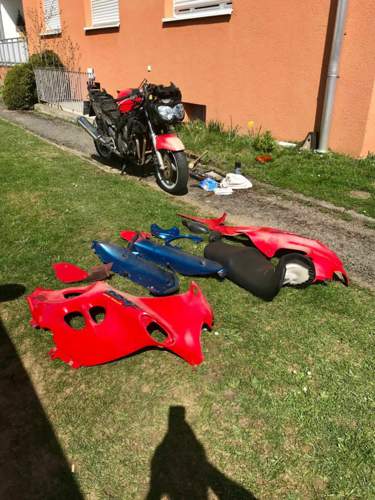

wer kann im Raum München meine GSX 600F Reparieren
Suzuki Motorrad GSX 600
Sie steht schon länger Verkleidung ist auch ab montiert, bisher ist sie durch anschieben angesprungen leider seit längerem nicht mehr.
Wer könnte sie im Raum München instand setzen und zum laufen bringen?

Würd es dir gern sagen wenn ich dies wüsste, sie steht halt scho über 3-4 Jährchen leider und laut so Infos müsst der Vergaser gereinigt werden und mehr Infos kann ich so nicht geben da sie nur mit der neuen Batterie klickt beim Startversuch aber mehr geht nicht !
Deshalb hab ich mich eben aus Null Ahnung hier her gewendet, da ich in der Fachwerkstatt eher glei ein neuen Motor kaufen könnt bei den Reparatur kosten die mehr als die Maschine betragen ?
Da der Motor offenbar nicht einmal gedreht wird müsste man erst einmal prüfen ob dieser genug Kraft hat den Motor zu drehen - sprich, ob dieser genug Strom und Spannung von Akku bekommt.
Was hast Du denn bereits geprüft? Dazu hast Du nichts geschrieben.
In einem Selbstschrauberforum geht man immer davon aus, dass gewisse Handfertigkeiten und ein Mindestwerkzeug vorhanden ist. Die folgenden Dinge wären zumindest mal ein Anfang und mit jedem kleinsten Werkzeugsatz zu erledigen:
- ob die Spannungswerte in Ruhe und beim Startversuch im normalen Bereich liegen
- ob Spannung überhaupt beim Startermotor ankommt (etwas "Klickendes" ist eine Vermutung, aber kein Beweis)
- ob sich der Motor per Hand drehen lässt
- ob das Kerzengesicht in Ordnung ist, bzw. den Zustand der Elektroden der Kerzen
- ob ein Zündfunke erzeugt wird
- ob Kraftstoff zum Vergaser gelangt
Damit könnte man manche Dinge ausschließen und sind von jedem machbar.
