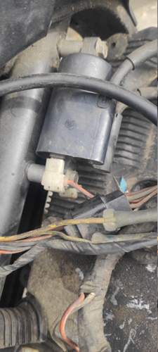

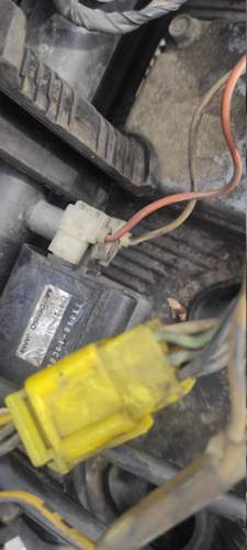

Zündspule 1+4 Zylinder
Zündspule 2+3 Zylinder

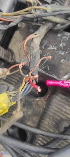

Kabel vom Zündschloss r+o ist zündung

Also ich habe das rote und das orangene zusammen gehalten Anzeige vom öl geht im Tacho wenn ich braun an rot halte geht die Parkleuchte an das weiße ist für mich im Moment ohne Funktion
Verkabelung an Zündspule hab ich nicht getauscht

Auf Deinen Bildern zeigst Du Deine Zündspulen und wohl die offenen Leitungen des Zündschlosses, nicht aber den "Versuchsaufbau".

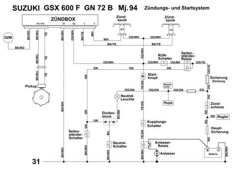

Ab nem bestimmtem Baujahr ( das Du nicht angegeben hast ....) produziert die Zündbox keinen Zündfunken,wenn nicht das Zündschloss angeschlossen ist !!
Damit nicht jeder Agent die Mühle kurzschließen kann.
Thema : Diebstahlschutz / Wegfahrsperre

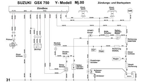

Siehe Schaltplan 2 Leitung ORANGE/ROT zur Zündbox !!!

Schaltplan GSX 600 F GN 72 B
Schaltplan GSX 750 AE
