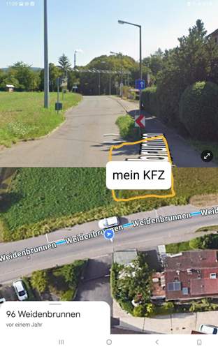

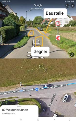

Ich hatte gestern eine "doofe" Situation auf dem Heimweg und möchte wissen, ob die VZ 208 und 308 hier noch gelten trotz Baustelle? Oder ob das ausser Kraft ist wegen Baustelle?
Ich war bereits zur Hälfte in der der Baustelle / vor Engstelle, das andere Kfz hat nicht gehalten. So stand ich rechts vor der Engstelle und das andere Kfz in der Engstelle. Sie fuhr mehrmals an, bis die Außenspiegel sich fast berührt haben. Letztendlich habe ich rückwärts gesetzt und bin auf den Bürgersteig rechts hochgefahren, damit das andere Kfz vorbeifahren konnte.
Ich bin der Meinung, daß andere hätte halten müssen, nicht ich. Es geht nur darum, ob ich diese Schilder falsch interpretiere oder das andere Kfz? Es geht nicht ums Recht durchsetzen, nur ums Verständnis.
Bilder erklären die Sitution vielleicht:) besser als Text.
Vor Engstelle rechts
In Engstelle

Vz, die nicht mehr gelten sollen, werden üblicherweise ausgekreuzt.
Zeichen 208 begründet die Wartepflicht bei Gegenverkehr und zwar vor der Engstelle (bzw. dem Schild ...), völlig egal, was dahinter kommt.
Das in den Bildern als Gegner bezeichnete Kfz war wartepflichtig. Das folgt aus der angeordneten Wartepflicht an der beidseitigen Einengung. An sich schon selbsterklärend, zumal es für eine Passage des Gegners auch nicht reicht wenn du wartest.
Warst doch komplett Vorfahrtberechtigt.
Die Baustelle hat gar keinen Einfluss auf die Vorfahrtsregelung. Ob da nun Autos parken oder eine Baustelle ist, ist doch gleich.

Noch eine letzte Anmerkung bevor das Schloss dran ist. Wenn ich das 2. Bild richtig interpretiert habe, ist die Baustelle aus Sicht des TE auf der linken Seite. Also wäre der Gegenverkehr (Gegner finde ich etwas unpassend) allein wegen der Baustelle schon wartepflichtig gewesen, da man auf dem kurzen Stück zwischen Verenung und Baustelle dem TE nicht Platz machen kann.
