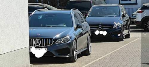

Habe am Wochenende meinen Tiefergelegt.
Vorne H&R Federn, hinten Koppelstangen von BBM (die neuen aus Kunststoff).
Steht jetzt gut da, perfekte Tiefe in meinen Augen. Bild stelle ich noch rein.
Habe aber dabei wohl beide Luftbälge geschossen.

Die koppelstangen kannst du direkt bei BBM auf der Seite kaufen. Die haben einen Shop. Nur Dreh die Stangen nicht zu kurz. Nur 3 umdreheungen zu viel und die karre ist komplett unten. So habe ich mir die Luftbälge geschossen.
Bilder hochladen funktioniert im Moment wohl nicht.
Edit: Jetzt aber...

Sieht top aus.
Meiner muss genau so runter 😉

Da sieht man wie hoch er serienmäßig ist. Da kannste die schönsten Felgen drauf machen, ohne Tiefgang sieht es schxxxe aus.
liegt natürlich auch daran das es ein "Elegance" ist, bei einem Avantgarde mit Sportfahrwerk ist es ein bisschen kommoder............
aber auch der darf noch ein bisschen tiefer............
