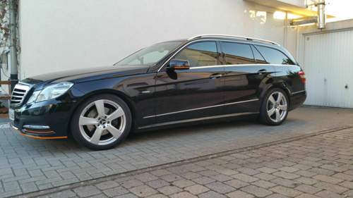

Ja hab meinen tiefer gelegt, bzw legen lassen. Hatte das serienmäßige Avantgarde. Und ist nicht zu tief geworden....
H&R Federn vorne und hinten wurde an der Regulierung getrickst damit er tiefer kommt.
Hab auch 18 Zöller drauf, dürften aber etwas größer sein ??
LG Thomas

mess mal den Abstand von Mitte radnabe bis zur kotflügelkante. Dann kann man sagen wie weit du runter kannst, bzw musst

Koppelstangen sind nur aufgesteckt. Ist in 7min erledigt. Rad runter, alte koppelstange ausklipsen, neue drauf und fertig. Aber nicht zu tief drehen. Wenn die koppelstange ca 5mm kürzer wie das Original ist, bist du gute 2cm tiefer. Und genau nachsehen, ob die neuen koppelstangen richtig eingeklinkt sind.
Bei ca 2-3cm tieferlegung an Hinterachse ist es eigentlich egal ob codieren oder koppelstange. Meist ist beim codieren schon bei Max 1-2 cm Schluss. Deshalb würde ich auf koppelstangen zurückgreifen, da du da zur not noch Reserve hast.
