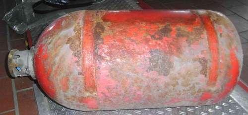

Ja VVW,
solche Behälter wie im Anhang bei mir 2013 wird es heute nicht mehr geben!
Der Prüfingenieur wird heute bei der kleinsten (!) Roststelle die HU verweigern und einfach den Halter vor die Frage stellen grob 700 Euro je Flasche für vom Hersteller zugelassen-überarbeitete Behälter zu zahlen, oder den z.B. sechs Jahre alten Wagen zu verschrotten.
Da kommt in jedem Fall wahre Freude bei uns sparsamen CNG-Lern auf!
Übrigens habe ich als Halter 2013 (nach dem Touran-Vorfall in Wolfrathshausen) beim vierten HU-Termin in der Werkstatt darauf bestanden, nicht nur zu "Schnüffeln", sondern die Abdeckungen zu entfernen!
Mit FluidFilm / SandersFett etc. kann man sicher ein paar Jahre länger Ruhe vor dem Rostfraß generieren, aber ein Austausch / eine Überarbeitung der Unterflur montierten Stahlzylinder für 1500...3500 Euro über 13 Jahre Nutzungsdauer sind trotzdem realistisch.

Faber-Druckzylinder nach 9 Jahren
Sieht schlimm aus. Es gibt da wohl sehr große Unterschiede. Mein Astra hat auch einen 14 Jahre alten roten Zylinder. Der Lack hat an vielen Stellen Risse bekommen, die ich aber immer sofort neu versiegelt habe(er ist noch rostfrei). Bei meinem Mercedes ist ein grauer Zylinder verbaut. Der Lack hat bei gleichem Alter keinerlei Beschädigungen.

Exakt das ist meine Erfahrung hier in der Werkstatt, für die ich hier immer ans Kreuz genagelt wurde!
Bin ich froh, daß ich jetzt nicht der einzige bin!
Nur daß die 3500 € Zusatzkosten meißt schon nach 8 Jahren anfallen, somit ist die Einsparbilanz bei CNG wieder ganz weit.....
Ich weiß schon, Ketzer....
Mein Fazit: Wenn CNG dann nur in Italien!
Es gibt auch Betriebe die CNG Stahlflaschen Druckprüfen und neu lackieren. Mit Zertifikat für die HU. Kostet ca. 300€. Könnte ein schöner Nebenverdienst für LPG Umrüster sein. Falls die neuen Stahlflaschen überhaupt noch rosten.
Unterflur montiert aber sowas von sicher. Bei Fingerdick "Bedliner" ab Werk drauf (und damit geprüft/zugelassen, siehe https://en.wikipedia.org/wiki/Truck_bedliner) ist sicher besser. Nur wenn da was "drunterkriecht", dann kannst du das schlichtweg nicht sehen. Dass mehrere Millimeter PU Schutzschicht besser sind als etwas Farbe sei dahingestellt.
Und wenn du einen oder mehrere Betrieb kennst, die den Wagen entgegennehmen, für 300€ die Flaschen ausbauen, nachprüfen, TÜV anerkannte Papiere dafür ausstellen und wieder einbauen - das darfst du hier GERNE posten. Einzeilige "ich hab was mit Erdgas gefunden" Threads gibts mittlerweile genug.
700€ ist jetzt nicht so wahnsinnig viel bei einem 6 Jahre alten Wagen. Man muss es halt einfach beim Kauf einkalkulieren, dass man bei Stahl sicher 1x die Flaschen auf eigene Kosten wechseln muss. Wenn es einem das wert ist, dann ist doch alles gut.

Ich habe sofort nach Kauf die vorderen Tanks bei VW inspizieren lassen, nachdem kurz vor Kauf die hinteren getauscht wurden. Auch die vorderen waren rostig und wurden umgehend auf Kulanz getauscht. Beim 2. Rückruf 2016/2017 wurden nochmal die Tanks getauscht, auch erst auf unser Drängen. Laut VW waren allen 4 Tanks ja gerademal 4 Jahre alt. Da hätte ja nichts rosten dürfen.
Genau. Und dadrüber muss man sich vorab halt im Klaren sein. Nur leider wissen das die wenigsten Käufer und werden dann böse überrascht.
