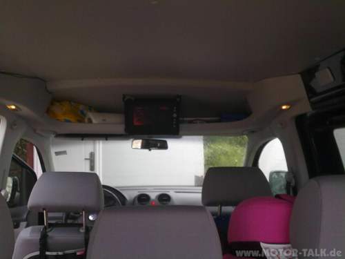

wie bekomme ich den Monitor am Dach befestigt??? Hab jetzt den ganzen Himmel raus, und bin noch am überlegen, wie ich den am Dach befestigt bekomme. Mit durchschrauben und Mutter drauf ist zwar einfach, sieht auf dauer von aussen aber doof aus.. 😁
Einen Halter festkleben geht wohl auch nicht, da genau an dieser Stelle eine Bitumenmatte klebt, und bis ich die sauber ab habe, ist wieder Winter.
Wie habt ihr das denn gemacht?

Hallo Stephan,
ich hab das bei mir ohne Platte festgemacht, einfach Himmel ein stückchen runter gezogen und dann hab ich da die Metallplatte hinter gelegt und dann die Löcher durch, festgeschraubt und fertig. 😉
Und so schaut das bei mir aus: siehe Anhang

Achso, aber hält dass der Himmel auch? Habe Angst, dass der mir bei einer Vollbremsung zb runterfliegt... 🙁
hmm, bei mir ist der Bombenfest. Da wackelt absolut nix. Und ich habe einen 11" Decken TFT.

Hallo Heiner,
wie ich ihn festgemacht habe seht schon weiter oben. 😉😛 Auf jeden Fall wurde bei meinem TFT eine etwas größere Metallplatte mitgeliefert, die den Monitor von oben über den Formhimmel stützt.
Marke? Hmm, EONON, die genaue Bezeichnung kann ich nicht mehr sagen, aber ich hab auf eine hohe Auflösung geachtet, weil mein vorheriger Blaupunkt Deckenmonitor nur ein misserables Bild hatte. Mit diesem bin ich absolut zufrieden, auch mit der größe. 😉

Monitor hab ich oben an der querstrebe mit Winkel montiert. Habe mir den XORO 7580 mit DVD Laufwerk und DVB-T geholt. Dann habe ich einen Rahmen gebaut, damit ich den Bildschirm auch noch weiterhin portabel nutzen kann, und ihn jederzeit wieder leicht mitnehmen kann.
Bilder sind nicht so gut, aber ich glaube man kann ihn erkennen. 🙂
Den Kopfhörer für die kleine hab ich hinten rechts durch den Blindstopfen gezogen, bzw da eine Buchse eingebaut, so kann man auch ohne Probleme die Kopfhörer tauschen oder entfernen.

Wie hast du das Kabel für die Kopfhörer Buchse durch bekommen durch den Himmel ? Wo hast du die Einbaubuchse(denke 3,5klinge) her? Die Idee mit der Buchse hatte ich auch, wollte sie aber in die Plastik Buchse vom (eigentlichen Innenlicht) machen. Find nur net die passenden Buchsen.

Habe für die Kopfhörer einfach bei E-bay eine Verlängerung gekauft, die hat auf dem einen Ende eine Buchse, welche ich in den originalen Stopfen der C-Säule gepresst habe.
