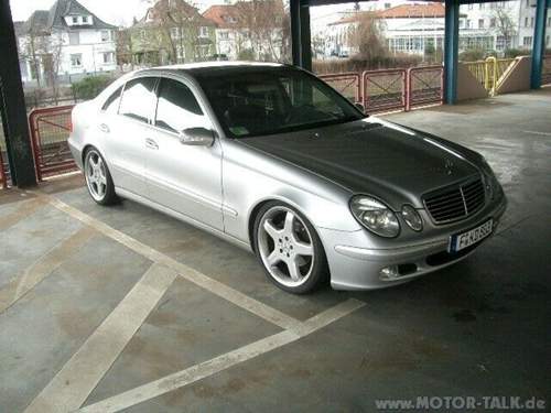

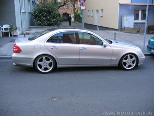

So sieht es dann aus:
(Bei Dir würden die Räder an der HA ca. 4mm weiter nach innen stehen)

sieht aber schon gut aus 😁
Du solltest richtig lesen!!!
Er will die Teile
"ohne"
Spurplatten montieren!
Das auf deinem Foto sind Felgen mit ET44/46 und mind. 20mm Spurplatten, so würde es bei ihm ungefähr aussehen, wenn er Spurplatten montieren würde.....
Also lieber TS, stell dir das ganze ca. 2-2,5cm weiter nach Innen vor, dann weisst du was du bekommst...

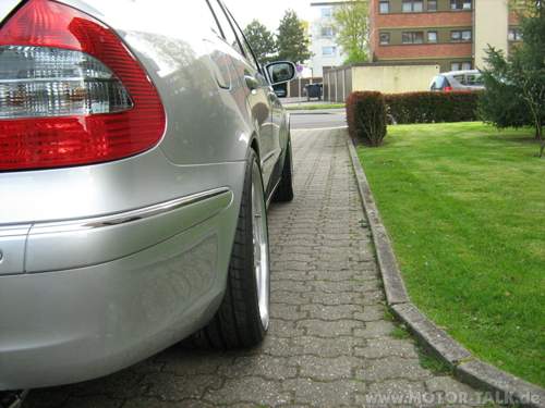

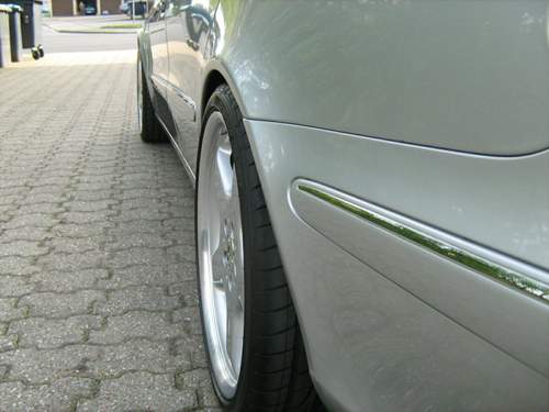

Die Felgen passen ohne Einschränkungen drauf, stoßen weder innen an und die Reifen haben die richtige Größe, es sieht eben halt nur bescheiden aus, weil die mit der ET nicht zur Geltung kommen. Eintragung muss natürlich per Sonderabnahme erfolgen, egal ob mit oder ohne Spurplatten, weil die Felgen nicht für die E-Klasse gedacht sind....sondern für andere MB-Modelle....
Kannst du versichern das er die Felgen mit Spurplatten eingetragen bekommt?
Ich kann das, weil ich 2002 auf meinem ersten W211 die 19er vom Bild montiert hatte, erst ohne Platten dann mit.
Ich poste gleich mal ein Bild ohne Spurplatten, wenn ich es finde....
Du könntest auch mal genauer lesen, er schreibt eindeutig das er sich die Spurplatten sparen will!
Edit: Bilder sind hochgeladen, welches ohne Platten ist erkennt man sicher, man beachte die Wirkung mit Platten....

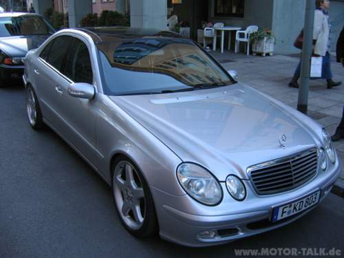

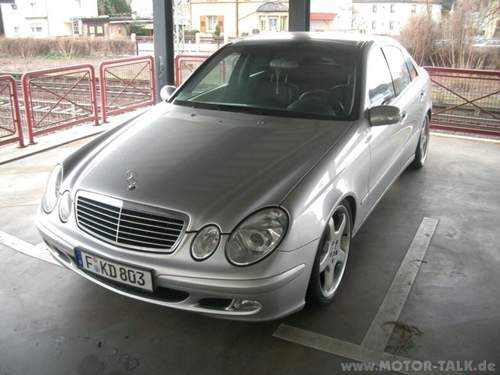

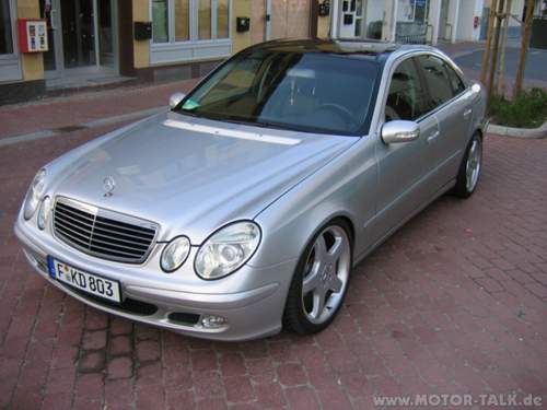

Das bei mir auf den Bilder waren vorne 20mm, hinten 25mm pro Rad, allerdings ET44/46 und 19 Zoll....
Hier mal noch mehr Pics....
