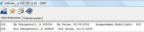

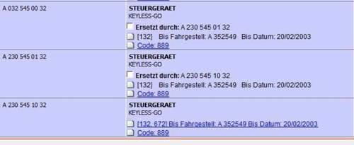

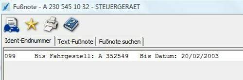

Für dein Fahrzeug ist nur dein Steuergerät A2305451032 gelistet. Dieses Steuergerät ersetzt u.a. auch 3 Vorläufer des Steuergerätes vom Vormopf. Damit ist dein Steuergerät abwärtskompatibel. Das bedeutet aber nicht gleichzeitig, dass das Vormopf-Steuergerät aufwärtskompatibel ist.
Der Griff am Heckdeckel ist anders als beim Vormopf. Dein Teil hat die ET A2207501193.

Kg-ruediger
Kg-ruediger-ersatz-historie
Kg-ruediger-griff
