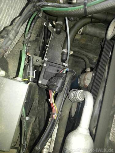

Hallöle,
Einbauvorschlag ist unterwegs.... Rest hat Kurt schon gesagt 😉 Bei mir ist sie vorn am Kühler, da die Gasanlage da bei mir rumgeistert. wo sonst die SH sitzt... Aber funzt auch super....
Gruß Lars
Am Kühler?Na da hätte ich jetzt aber mal bitte ein Bild davon.Bei mir muss sonst der Verdampfer der Gasanlage umgesetzt werden....
Heino
Ich mach mal Bilder. Hier geht grade die Welt unter. Mal gucken was ich hinbekomme....
Gruß Lars
PS: Genau dazu hatte mein Gaseinbauer wohl auch keine Lust 😉 Die Jungs haben aber sowohl beim Gas als auch bei der Heizung gute Arbeit geleistet. Gasanlage bisher über 50000km mit nur einem Problem (Verdampfer Membran defekt, bekam auf Garantie nen neuen), Heizung im letzten Winter auch ohne Probleme selbst bei den arktischen Temperaturen.....und die ersten Testläufe die Tage bisher auch problemlos...
So hab die kurze Regenpause mal genutzt... Büddesehr..... 😉
Gruß Lars
SH
SH
@lagusan
Die Stelle ist aber eher suboptimal und eher für den Verdampfer der Gasanlage geeignet. Ist z.B. bei Prins der vorgeschlagene Ort beim 2.2er.
Außerdem hat man da beim Sechsender keinen Platz und somit nur bei den Vierzylindern machbar.
Ich habe das Heizgerät im rechten Kotflügel, was ja nur geht, wenn keine Niveau vorhanden ist. Allerdings nur deshalb, weil mein Umrüster damals den Verdampfer an den eigentlichen Platz für die StH montiert hatte.
Mal sehen wie es ist, wenn ich 'nen V6 unter der Fittiche habe.
Hab ja auch nicht gesagt das es beim 3l so passt... 😉 mein Motor steht ja im Footer drin 😉
Die Standheizung war nicht geplant, aber die war neu und so günstig, da musste ich halt zuschlagen..😉 Da hatte ich die Gasanlage schon über ein Jahr drin. War der erste Umbau nach Kauf. Ich finde den Platz okay. Bisher läuft alles optimal und problemlos. Und bevor ich die Gasanlage nochmal umlegen lasse, dann halt so.
Gruß Lars
