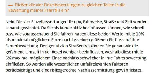

Wenns der Klärung dient - bei dem VHV-Telematiktarif erfolgt die Bewertung der Fahrten wie folgt (Auszug):
VHV Bewertungsmuster
@Bmwler10000 schrieb am 15. März 2020 um 22:31:48 Uhr:
Ist doch logisch, im Berufsverkehr, urlaubsverkehr usw. Ist die Gefahr eines Unfalles doch viel größer als wenn du nachts oder zu Zeiten fährst wo die anderen eben nicht unterwegs sind bzw. Weniger Verkehr auf den straßen herrscht.
Das wird am meisten negativ wirken.
Exakt und deshalb wird sich der Telematiktarif für Personen/Pendler in Ballungszentren nicht lohnen. Egal wie vorausschauend und defensiv sie fahren.
Ich hatte einen Monat lang kein Ereignis und hatte ca. 1800km aufgezeichnete Strecke. Am Fahrwert hatte sich nichts geändert. Ich blieb im Gesamtfahrwert bei 79 und aktuellen Fahrwert bei 86. Vor zwei Tagen hatte ich ein Bremsereignis weil ich bei ca. 20km/h auf 5km/h runter bremsen musste (Vordermann konnte sich nicht entscheiden ab zu biegen oder nicht) und prompt ist mein persönlicher Fahrwert auf 85 gefallen und der Gesamtfahrwert ist weiterhin bei 79 geblieben.
Auf Grunddessen glaube ich, dass eben Uhrzeit und Ort eine sehr starke Gewichtung hat (oder was auch immer aufgezeichnet wurde was ich nicht weiß und in die Berechnung negativ eingeflossen ist)
