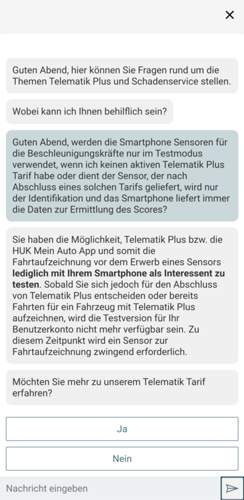

Also der HUK Chatbot bestätigt sowohl die Existenz eines Testmodus sowie meine Vermutung, dass man diesen nicht mit einem aktiven Telematik Tarif verwenden kann 🙂
Werde morgen mal versuchen die HUK direkt an die Strippe zu kriegen.
Also außer dem Testmodus alles wie bisher. Der Sensor macht die Messearbeit.
Jain, das geht daraus nicht hervor. Nur, dass man den Sensor braucht. Was auch Sinn macht, weil dieser zwingend zur Identifikation gebraucht wird, dass die App weiß, wann sie aufnehmen muss und wann nicht. Im Testmodus weiß die App ja nicht, ob man im korrekten Auto Sitz, selbst fährt oder gerade auf dem Fahrrad unterwegs ist 😉
Ob er gleichzeitig auch die Beschleunigungskräfte misst, lässt sich aus der Aussage nicht ableiten.
Wie gesagt, ich probiere morgen mal die HUK persönlich zu erreichen.

Der Sensor der HUK ist keine Eigenentwicklung sondern zugekauft.
Siehe: https://www.cmtelematics.com/drivewell-tag/
"The DriveWell Tag is a Bluetooth Low Energy (BLE) device with an
embedded accelerometer and clock that is used to measure vehicle
dynamics."
https://fcc.report/FCC-ID/2AFGD000620/5462420.pdf
Beschleunigung (also alles was mit Lenk-, Brems- und Beschleunigungsverhalten zu tun hat) macht der DriveWell Tag. Smartphone übernimmt das Daten sammeln und so Geschichten wie Geschwindigkeitsüberschreitungen.
Interessante Info, danke dir! Dann ist das jetzt wenigstens klar. Schade, hatte gehofft, dass sie davon weg gekommen sind 😁
Wie ist das eigentlich, wenn mehrere Leute das Fahrzeug benutzen? Müssen die alle die APP draufhaben oder erfasst der Tag alle wichtigen Daten? Klar, dass dann das Fahrverhalten meinen Score zugerechnet wird.
Afaik braucht jeder Fahrer die App und muss seine App auch mit dem Sensor verknüpfen.
Sonst gibt es früher oder später den "freundlichen" Hinweis, dass Fahrten ohne Smartphone den Rabatt gefährden.
